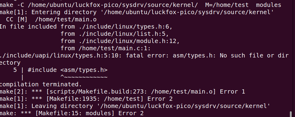

您好,可以将<asm/types.h>替换为<linux/types.h>

yangxj121 wrote: ↑2025-07-24 6:23

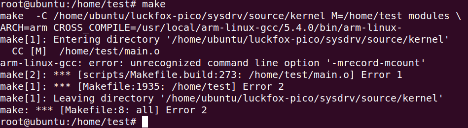

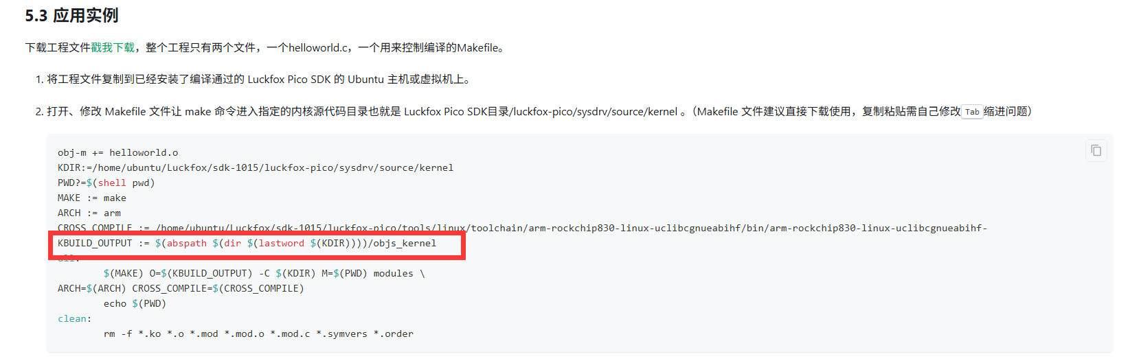

您好,是否编译的是我们官网的.ko文件,其次麻烦确认makefile正确

yangxj121 wrote: ↑2025-07-24 9:02
官网的交叉编译器路径不存在
