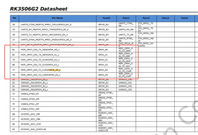

root@luckfox:~# echo 132 > /sys/class/gpio/export
root@luckfox:~# cd /sys/class/gpio/gpio132
root@luckfox:/sys/class/gpio/gpio132# echo out > direction
root@luckfox:/sys/class/gpio/gpio132# echo 1 > value
root@luckfox:/sys/class/gpio/gpio132# cat value
0
root@luckfox:/sys/class/gpio/gpio132# cat direction
out
root@luckfox:/sys/class/gpio/gpio132# cat active_low
0
这是为啥,能导出能设置方向,改value不行

RK3506G2 datasheet 上面看到的GPO4_A4_z

这里,不是按这种分组 GPIO{bank}_{group}{X} 计算pin的吗?我要怎么控制GPO的引脚呢

抱歉我没看仔细我以为是GPIO4, GPO4 是MIPI差分引脚不是GPIO引脚,是用来输出MIPI-DSI差分信号的不能当作普通GPIO使用
原来是这样,明白
