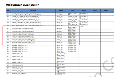

    噢,是这个脚:GPO4_A4_z PGO4是什么- -,不是第四组gpio么
  • 请说明您使用的型号,RK3506G和 RK3506B 都没有GPO4_A4_z 引脚
  • Crocodile wrote: 2025-09-09 4:08 请说明您使用的型号,RK3506G和 RK3506B 都没有GPO4_A4_z 引脚
    RK3506G2 datasheet 上面看到的GPO4_A4_z
  • 这里,不是按这种分组 GPIO{bank}_{group}{X} 计算pin的吗?我要怎么控制GPO的引脚呢
  • 抱歉我没看仔细我以为是GPIO4, GPO4 是MIPI差分引脚不是GPIO引脚,是用来输出MIPI-DSI差分信号的不能当作普通GPIO使用
  • Crocodile wrote: 2025-09-09 6:24 抱歉我没看仔细我以为是GPIO4, GPO4 是MIPI差分引脚不是GPIO引脚,是用来输出MIPI-DSI差分信号的不能当作普通GPIO使用
    原来是这样,明白
