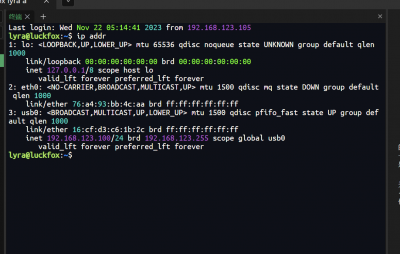

luckfox lyra pi A W 开发板烧录ubuntu22.04 LST系统,系统是Ubuntu_Luckfox_Lyra_Ultra_eMMC_250417,我买的开发板是带wifi版的,但是为什么我找不到wifi的网卡,无法配置wifi,怎么解决?。然后两个rj45网口,百兆带灯rj45网口,连接上交换机但是没有任何反应,怎么解决?
您好, 我们没有为 luckfox lyra pi A W 做过 ubuntu 的适配,Ubuntu_Luckfox_Lyra_Ultra_eMMC_250417 的镜像的内核没有开启双网口,文件系统识别到是Luckfox_Lyra_Ultra不会自动加载无线模组驱动,所以出现单网口无WiFi的现象是正常的
