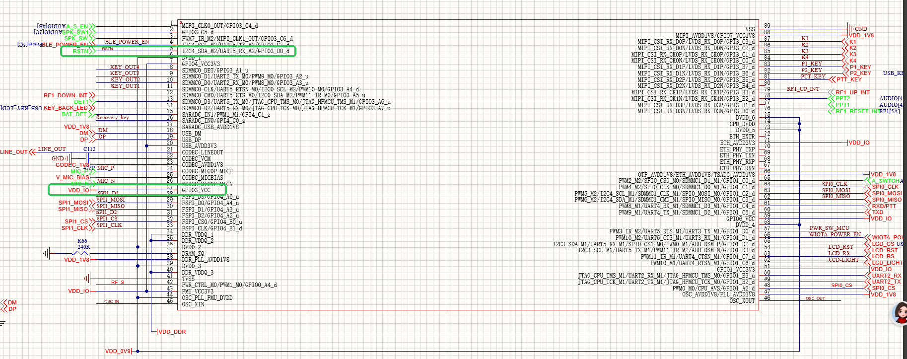

【急急急】RV1103的GPIO3-D0-d输出电平只有1.8V
  • 您好,GPIO的电平标准不是看它属于哪个GPIO组(GPIO1/2/3的),而是看原理图的所在电源域的供电,GPIO3-D0-d和CSI同组都是一般都是1.8V电平
  • Crocodile wrote: 2026-02-25 8:14 您好,GPIO的电平标准不是看它属于哪个GPIO组(GPIO1/2/3的),而是看原理图的所在电源域的供电,GPIO3-D0-d和CSI同组都是一般都是1.8V电平
    我明白您的意思,我截个图你看看呢。GPIO3的电源域,我是接的VDDIO,这个VDDIO就是3.3V。
  • 看起来您是自己设计硬件,我们不对这类硬件设计提供技术支持。建议您咨询Rockchip获取参考设计或者参考我们公开的原理图,GPIO3-D0-d 的电平标准受VCCIO7(第88号引脚)管理,原理图有标明各个电压域所控制的GPIO
