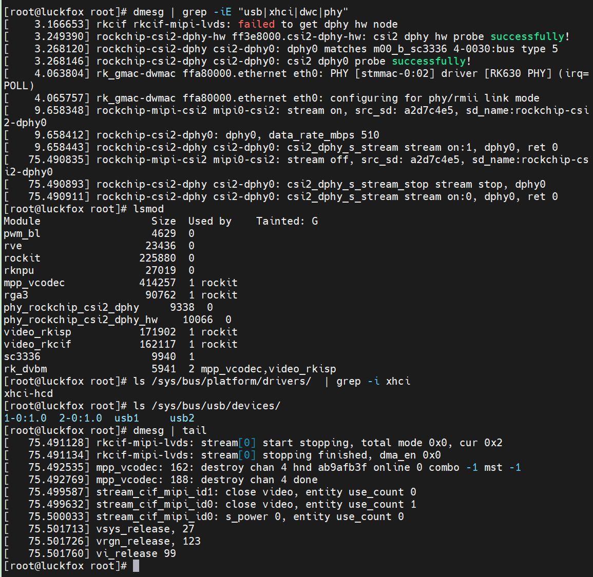

我现在要将主板配置为主机模式识别U盘并挂载,但是根据设备树和外设与接口中的一些设置是不足以让我完成设置的,缺失了SDK内核的配置说明,我尝试了两天,将xHCI HCD (USB 3.0) support、xHCI support for Rockchip SoCs以及物理层驱动和USB存储支持都开启了还是识别不到U盘。在开发板终端也是已经开启了主机模式并重启确认过了

U 盘的话默认的内核配置已经打开,请检测使用的接口,RV1106只有一组USB, 要在 typc-C 接口和 type-A 接口二选一,如果使用typc-C 供电的话无法使用 typc-A 接口识别U盘
