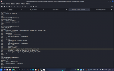

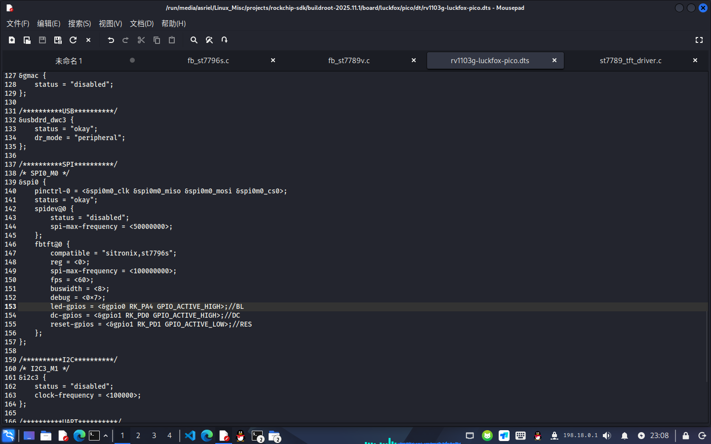

    我现在就是直接用的raw图测试
    驱动初始化序列确实包含一个BGR控制,但无论我怎么调整它和dts中的bgr属性,显示都不正常
    另外,我的st7789上也有一样的问题
