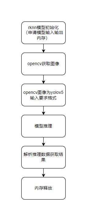

  • 使用 V4L2 和 opencv_mobile 都可以访问摄像头,但是 yolov5 模型的输入有要求(官方提供的网络结构要求RGB888 640*640)所以推荐使用 opencv_mobile 进行操作。
    使用摄像头运行 yolov5 的大概流程如下:
    rknn相关的api使用和模型获取请参考 https://github.com/airockchip/rknn_model_zoo
    下面是一个可以直接放到开发板运行的例程

  • Crocodile wrote: 2024-02-20 5:57 使用 V4L2 和 opencv_mobile 都可以访问摄像头,但是 yolov5 模型的输入有要求(官方提供的网络结构要求RGB888 640*640)所以推荐使用 opencv_mobile 进行操作。
    下面是一个可以直接放到开发板运行的例程
