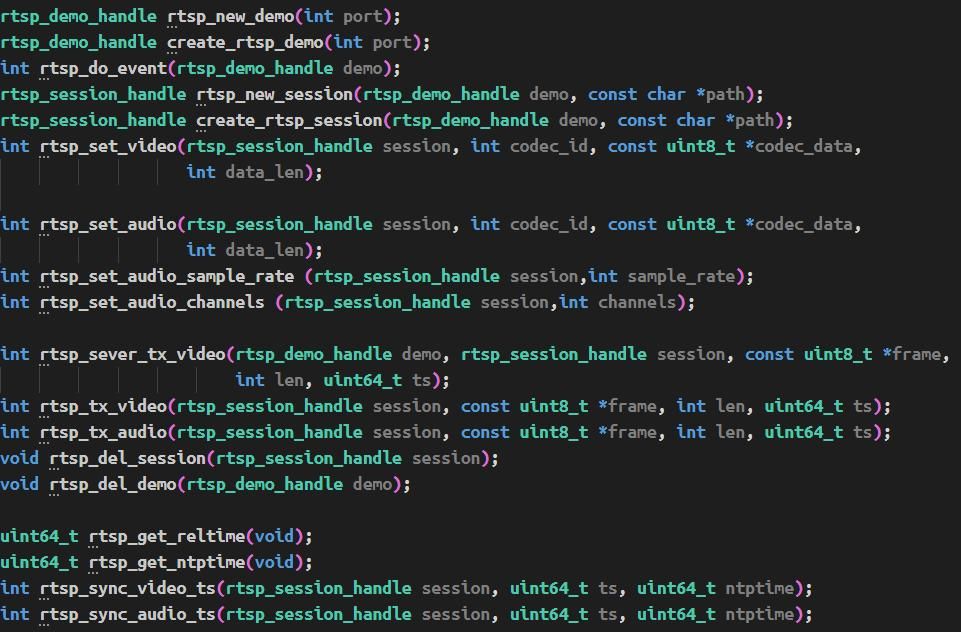

另外我想实现给服务器进行推流但是运用到了rtsp_set_server_address(g_rtsplive, "IP"); 这个函数时在编译时报错应该是显示没有定义如下函数
那如果我想要发送指定服务器还需要引进哪些库呢?
home/alientek/RV1106_ai_demo/luckfox_pico_rtsp_retinaface-master/src/rtsp_opencv.cc: In function 'int main(int, char**)':
/home/alientek/RV1106_ai_demo/luckfox_pico_rtsp_retinaface-master/src/rtsp_opencv.cc:221:2: error: 'rtsp_set_server_address' was not declared in this scope
rtsp_set_server_address(g_rtsplive, "172.32.0.93"); // set RTSP server IP 172.32.0.93
/home/alientek/RV1106_ai_demo/luckfox_pico_rtsp_retinaface-master/src/rtsp_opencv.cc:221:2: note: suggested alternative: 'rtsp_sever_tx_video'

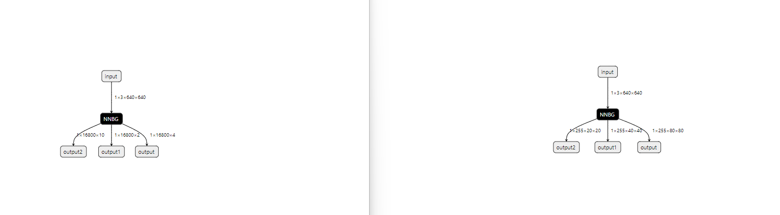

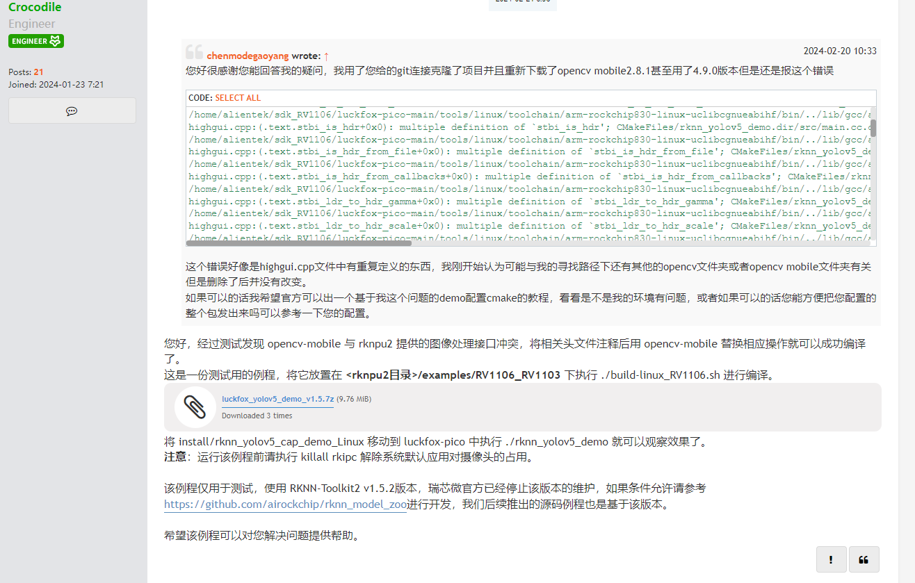

您好,感谢您对了 luckfox-pico 在 rtsp 推流 rknn 模型推理图像问题的关注,目前我们对 rtsp 推流的例程还处于开发阶段,延迟效果是 rtsp 推流时受编解码,网络延迟等因素导致的,使用其他模型也会存在较为明显的延迟,目前的这个例程使用的 rtsp 配置还待优化,该例程主要为题主的问题提出参考思路。chenmodegaoyang wrote: ↑2024-02-22 4:04 您好您这个demo试了一下,发现这个人脸识别推流的画面矩形框和识别有一点延迟效果可能不太好,想换成另一个rknn中demo里的物体识别的yolov5模型那个我记得在我的帖子上的demo中反应要比这个人脸识别要快很多,
我发现两个模型的输出有一些不太一样这个应该会对输出有一定影响
,那您给的这个源代码需要更改哪些地方呢仅仅只用更改模型路径和名字吗还是要有其他的修改需要注意的?
rknn 模型如果要进行修改还需要考虑到对模型输出数据进行解析,仅仅修改模型路径是无法顺利运行的。
这个例程使用的模型 retinaface 是比较轻量的模型,在这个例程中仅用于测试 rknn 能否顺利运行。考虑到社区对物体识别模型的需求,我们也尝试加载 yolov5s 模型,但是在测试平台 luckfox-pico plus(主控RV1103)上受内存限制会在各模块的内存分配阶段就会失败,我们会进一步的优化,或者尝试其他更轻量的模型。
目前使用的 rtsp 推流接口基于瑞芯微官方的 rkrtsp.a 静态链接库,包含的软件接口如下 不支持您需要的 rtsp_set_server_address ,如果有更多需求推荐使用其他的 rtspserver 库,瑞芯微官方没有提供相应的 rtsp 源码可以进行二次开发。chenmodegaoyang wrote: ↑2024-02-22 4:13 另外我想实现给服务器进行推流但是运用到了rtsp_set_server_address(g_rtsplive, "IP"); 这个函数时在编译时报错应该是显示没有定义如下函数那如果我想要发送指定服务器还需要引进哪些库呢?Code: Select all
home/alientek/RV1106_ai_demo/luckfox_pico_rtsp_retinaface-master/src/rtsp_opencv.cc: In function 'int main(int, char**)': /home/alientek/RV1106_ai_demo/luckfox_pico_rtsp_retinaface-master/src/rtsp_opencv.cc:221:2: error: 'rtsp_set_server_address' was not declared in this scope rtsp_set_server_address(g_rtsplive, "172.32.0.93"); // set RTSP server IP 172.32.0.93 ^~~~~~~~~~~~~~~~~~~~~~~ /home/alientek/RV1106_ai_demo/luckfox_pico_rtsp_retinaface-master/src/rtsp_opencv.cc:221:2: note: suggested alternative: 'rtsp_sever_tx_video' rtsp_set_server_address(g_rtsplive, "172.32.0.93"); // set RTSP server IP 172.32.0.93 ^~~~~~~~~~~~~~~~~~~~~~~
该例程实现的效果是将 luckfox-pico 作为推流服务器,电脑端使用 vlc 打开网络串流 rtsp://172.32.0.93/live/0 即可观察到拉取的图像,ip 地址参考 https://wiki.luckfox.com/zh/Luckfox-Pico/CSI-Camera 进行配置。
