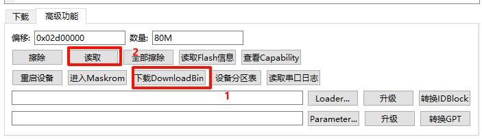

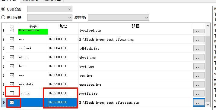

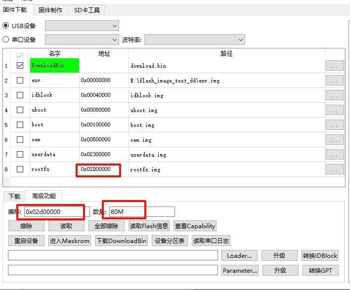

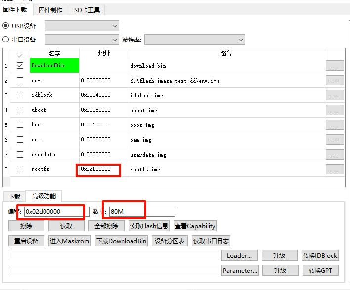

你做批量的产品有大概的方向吗,现在有一种方法简单一点但是会让rootfs变成只读文件系统。

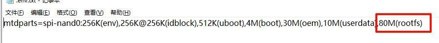

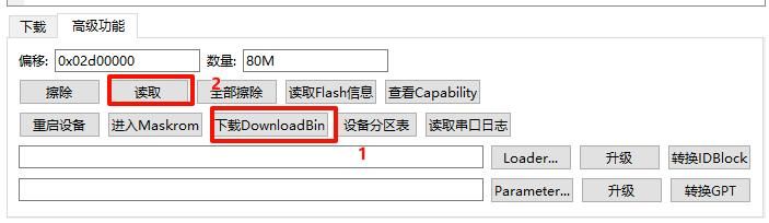

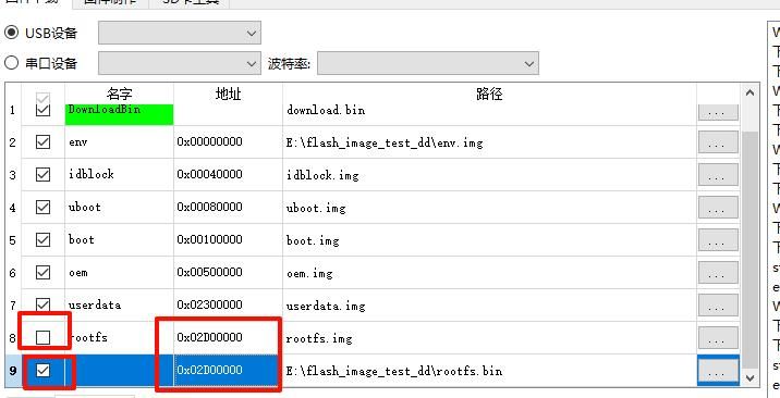

偏移参考原镜像的rootfs偏移,数量参考原镜像的.env.txt文件 先下载 DownloadBin 然后读取 保存成 rootfs.bin 然后添加右键添加进去,地址参考 rootfs.img 。
然后勾选 rootfs.bin ,取消勾选 rootfs.img 下载就可以了。 这种方式会让根文件系统变成只读文件系统,原因还在排查,使用 mount -o remount,rw / 也不能解决。如果要用adb push上传文件可以上传到/oem下,那个分区不受只读影响。
