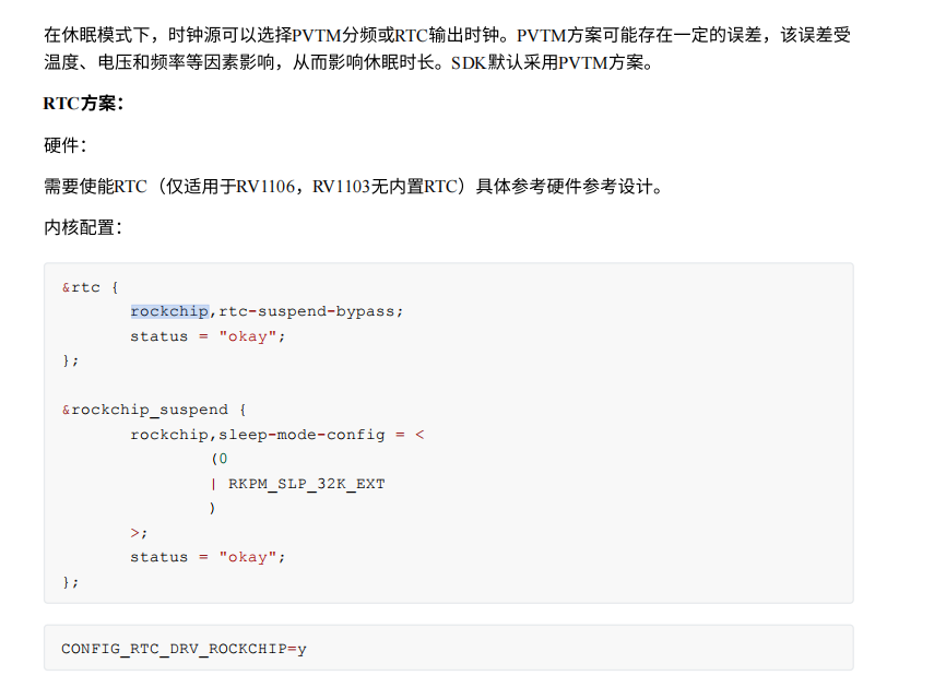

你好,请问一下使用这条命令( sudo systemctl suspend)让系统进入挂载休眠的模式,然后尝试使用这条命令(sudo rtcwake -m no -l -s 300),尝试借助rtc来进行唤醒当前的设备,但是测试下面当前的设备并没有反应。
在你之前给我的文档上面中的在设备树中开启rtc,但是实际测试下来并没有反应.

文档上只有将rtc作为时钟源的方式,定时唤醒应该是额外用 AOV 应用实现的 ,由于 rv1103/rv1106 的休眠唤醒方案是 rockchip 实现的,不一定适用于其他应用比如 rtcwake 的接口,我们从 rockchip 获取的初始 SDK 版本没有 AOV 部分,文档也只是在网上收集,有较深度的开发需求建议咨询 rockchip 获取 AOV 的相关源码或休眠唤醒细节,目前我们没有对 AOV 或 休眠唤醒有相关的开发计划fengyulingyu wrote: ↑2025-02-22 5:33 你好,请问一下使用这条命令( sudo systemctl suspend)让系统进入挂载休眠的模式,然后尝试使用这条命令(sudo rtcwake -m no -l -s 300),尝试借助rtc来进行唤醒当前的设备,但是测试下面当前的设备并没有反应。
