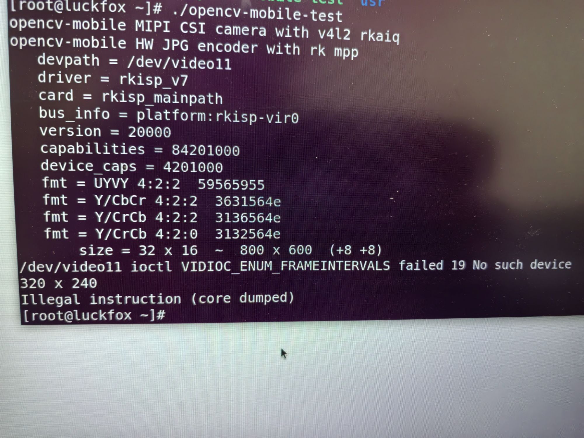

最新的ultra w上的摄像头不能用

您好,请检查rkipc是否关闭,luckfox-config 中 csi 是否开启(开启csi后需要重启)
