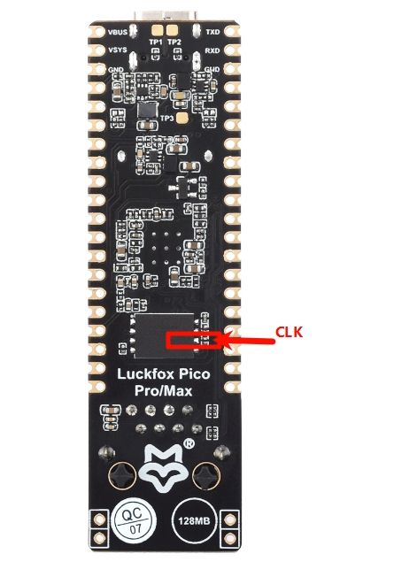

您好,快速启动会跳过uboot阶段,正确注册boot按键的步骤被跳过了,想要再次进入boot模式需要短接存储芯片的时钟脚和GND让芯片识别不到任何存储设备强制进入maskrom 模式,这种操作有烧坏芯片的风险请谨慎操作
方便给出存储芯片的时钟脚的图?我手上没有点位图,所以不确定是哪个脚
请问使用的是什么型号的luckfox pico
LuckFox Pico Pro
