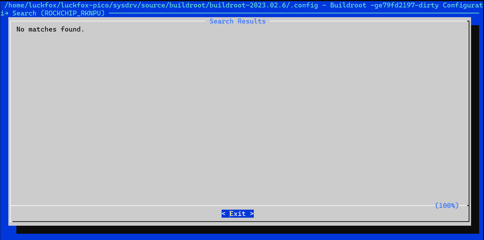

    没有呀
  • 您使用的是buildroot 的menuconfig 不是 kernel 的menuconfig, 请用./build.sh kernelconfig 打开
