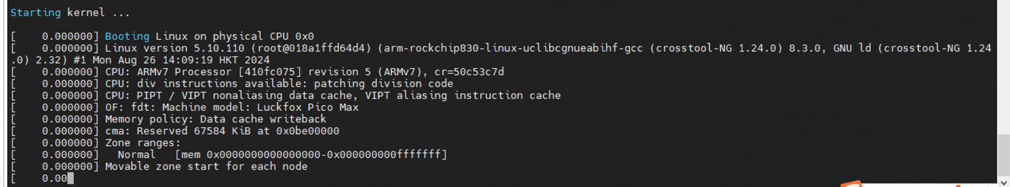

板子信息:Luckfox Pico Max RV1106G3
问题现象:设备上电后,系统启动到kernel时,在串口中只出现部分日志后就没有任何日志输出
问题截图:

您好,每次启动都是这样吗?可以正常进入系统吗?(使用adb)这边建议你在烧录一下全新的固件呢,看看是不是固件问题

使用SocToolKit工具都可以正常烧录的,但是每次启动都是到这个位置就没有串口就没有输出了。

就是进不了系统,kernel启动日志只打印到截图的位置就没了。

这边可以发下完整的日志吗?就是截至到不打印信息之前的

好的,日志我放到附件中了。

在问一下您这个烧录的固件有更改什么东西吗(比如说设备树或者驱动之类的)?还是说烧录的是我们官方提供的固件,没有更改任何东西

没有更改的,固件就是使用官方的buildroot固件使用SocToolKit工具烧录

您把CMA大小设置成1看看能不能进系统呢,如果还不行的话那就麻烦您申请下售后吧。
