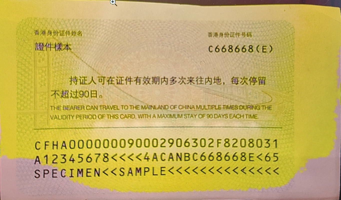

MAX板 + buildroot +SC530AI摄像头采集图像,用opencv-mobile生成图片出现黄斑
MAX板 + buildroot +SC530AI摄像头采集图像,用opencv-mobile生成图片出现黄斑,不常出,在某个时间段出,过后又正常。此期间期间用视频看是正常的,请问哪里可能出问题?
您好 opencv-mobile 生成图片是调用rkmpp 实现的 详细参考 https://github.com/nihui/opencv-mobile/ ... rk_mpp.cpp, rv1106 的 librockchip_mpp.so 由rockchip直接提供没有相应源码。
用视频看说明cv:Mat的数据没有特殊异常,建议使用替换方案,用其他软件库api替换imwrite实现cv:Mat 到图片的转换
