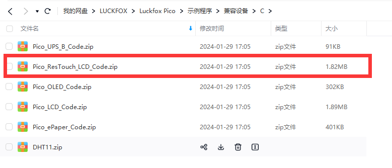

\示例程序\LVGL示例程序\ 这个文件夹里面的就可以吗?

我们并没有适配这个屏幕的相关的LVGL程序,只有兼容设备的示例程序。

ADB可以连接了。现在用ADB推送屏幕的示例程序,板子上可以跑起来屏幕了。

烧录镜像文件\buildroot\Luckfox_Pico_Plus_Flash这个镜像也是可以点亮屏幕的,按照教程打开兼容设备部分,将示例程序可执行文件传输开发板运行即可。https://wiki.luckfox.com/zh/Luckfox-Pic ... structions
