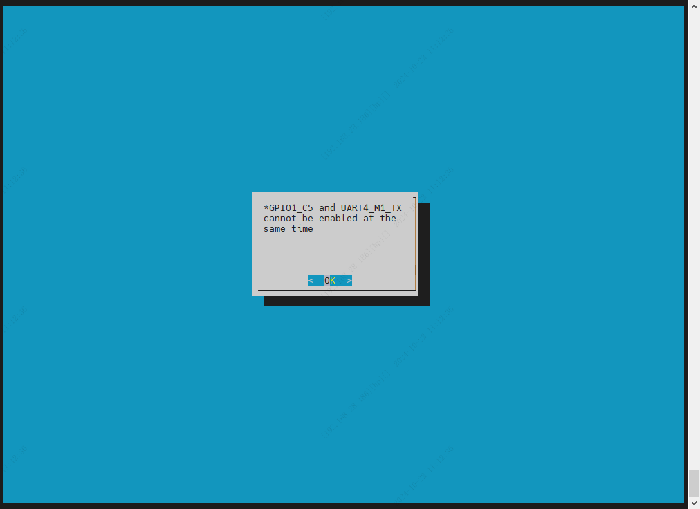

大家好,想请教一下Luckfox Pico Ultra W 如何生成镜像前修改sdk代码设置UART4_M1管脚默认enable并不和GPIP01_C5冲突呢,还有CSI也默认enable

您好,因为这个引脚是和屏幕复用的,并且屏幕是默认打开的,您可以关闭屏幕后在重新配置UART4_M1即可。如果想要生成镜像前就enable的话,修改设备树rv1106-luckfox-pico-ultra-ipc.dtsi先把LCD/TP这一块全部disenable了,在对UART4_M1进行enable 。csi的话需要修改这个文件大约271行中的// pinctrl-0 = <&i2c4m2_xfer>;,把这个取消注释,在把大约459行的pinctrl-0 = <&i2c4m0_xfer &i2c4m1_xfer &i2c4m2_xfer>;注释掉,即可。不过以上配置还是更推荐您使用luckfox-config工具进行配置。

那有没有办法使用sh脚本可以控制luckfox-config进行设置不,每个机器都得自己进入设置比较麻烦

不好意思,暂时没有sh脚本控制的方式。
