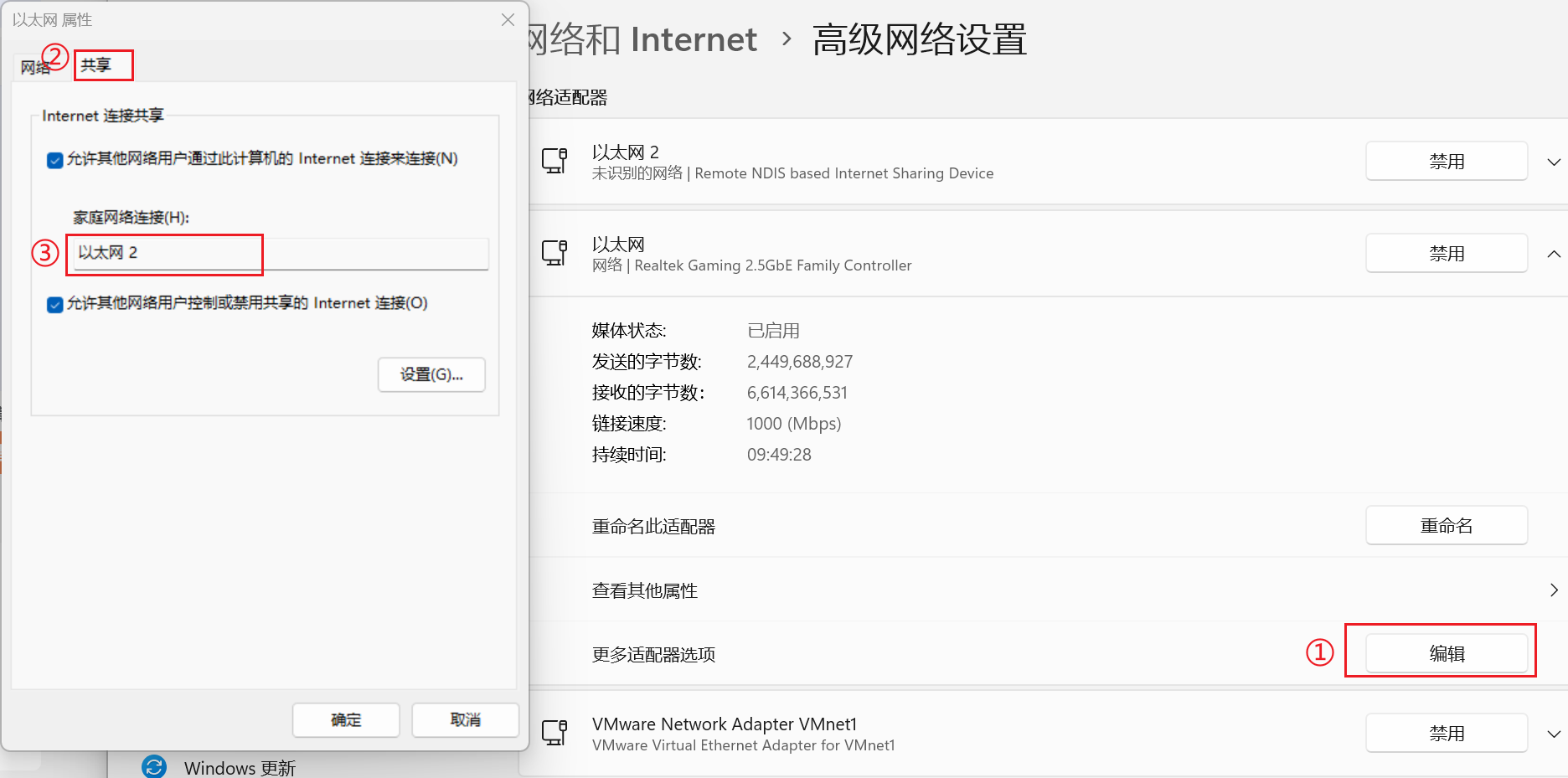

你好,这个要怎么操作啊,我的是luckfox pico,也是只有一个typec口,板子系统用的官网提供的ubuntu
- Posts: 83
- Joined: 2024-12-31 3:02
1,先设置以太网共享

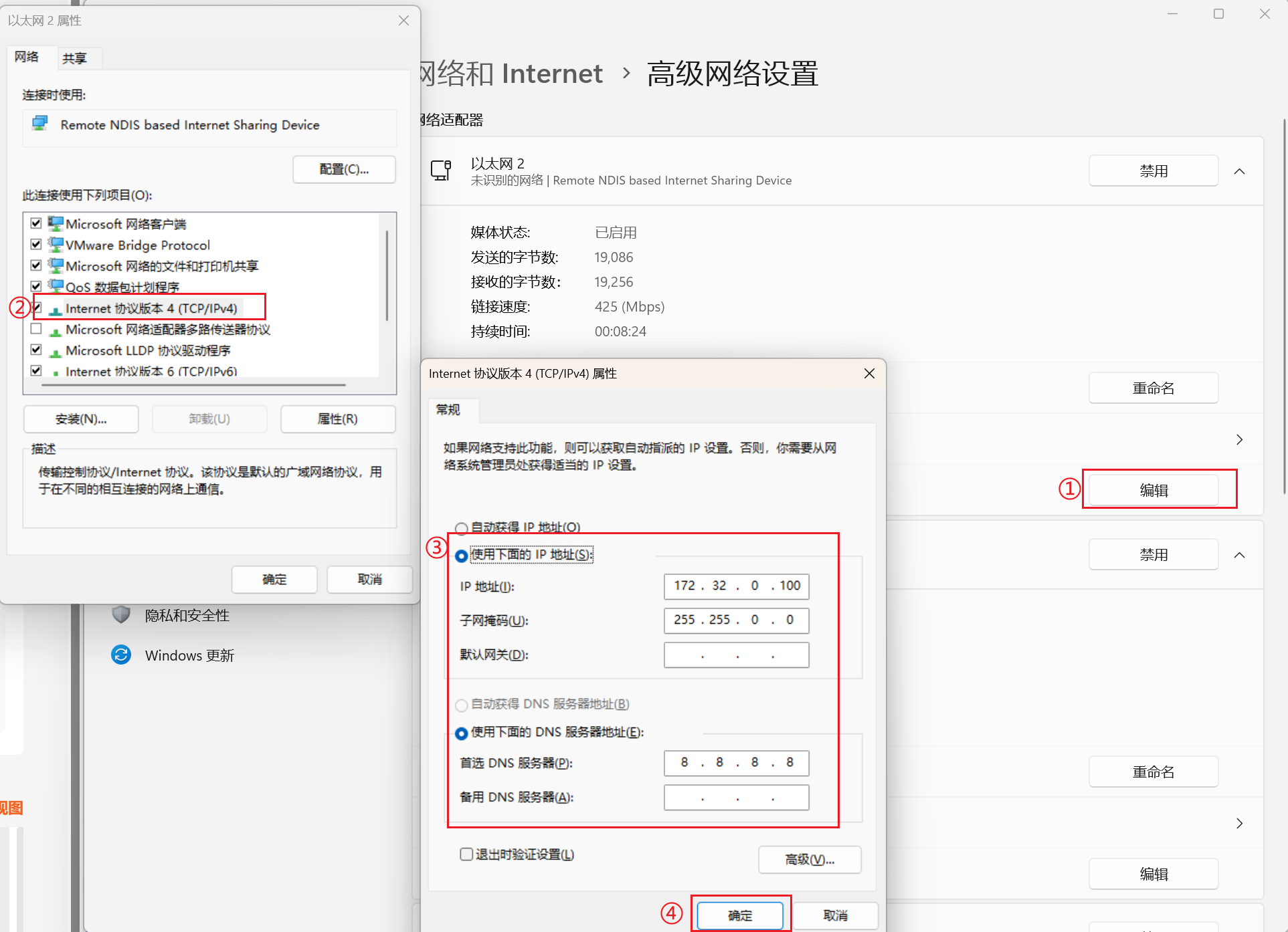

2,设置以太网2IP设置

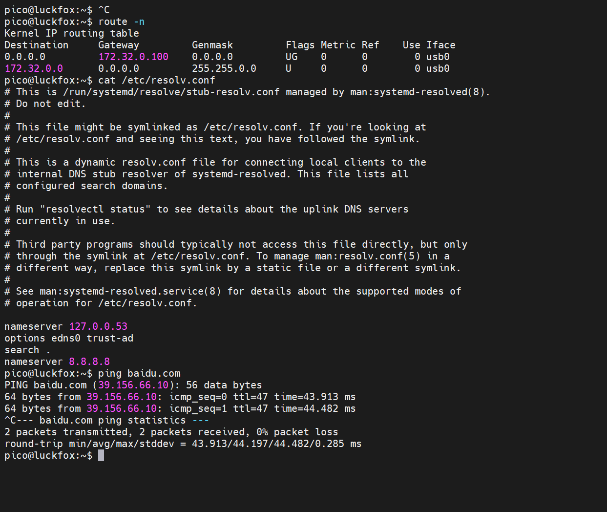

3,配置开发板路由信息
