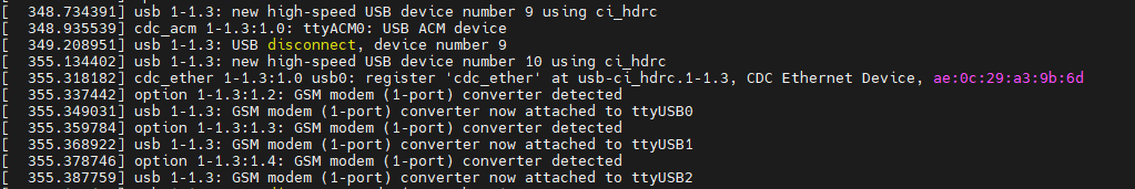

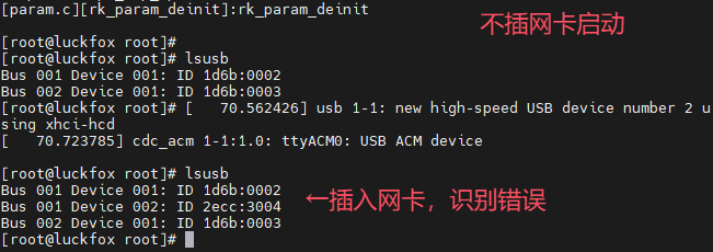

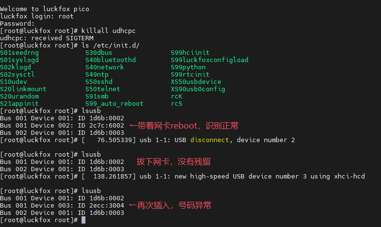

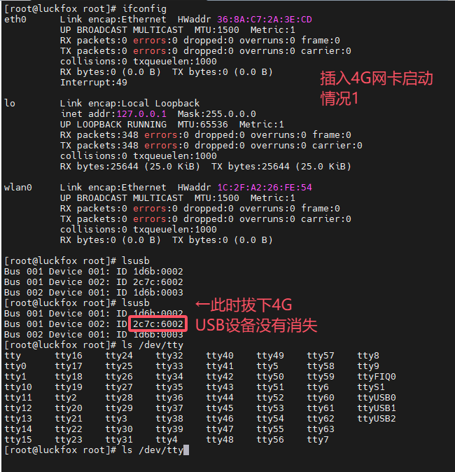

    我已经将S50usbdevice和S99usb0config移出/etc/init.d文件夹。问题依然存在,以下是一些现象:
    插入网卡启动情况1
    插入网卡启动情况1
    插入网卡启动情况2
    插入网卡启动情况2
    不插网卡启动
    不插网卡启动

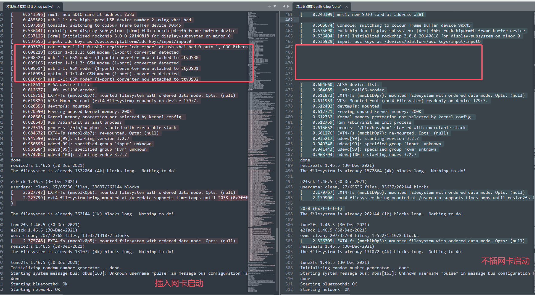

    插网卡/不插网卡启动log对比
    插网卡/不插网卡启动log对比

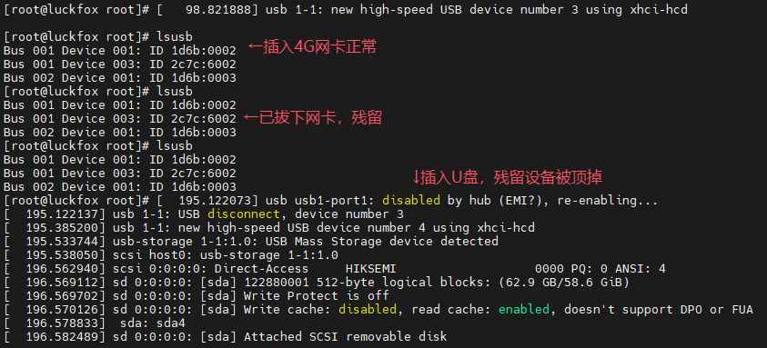

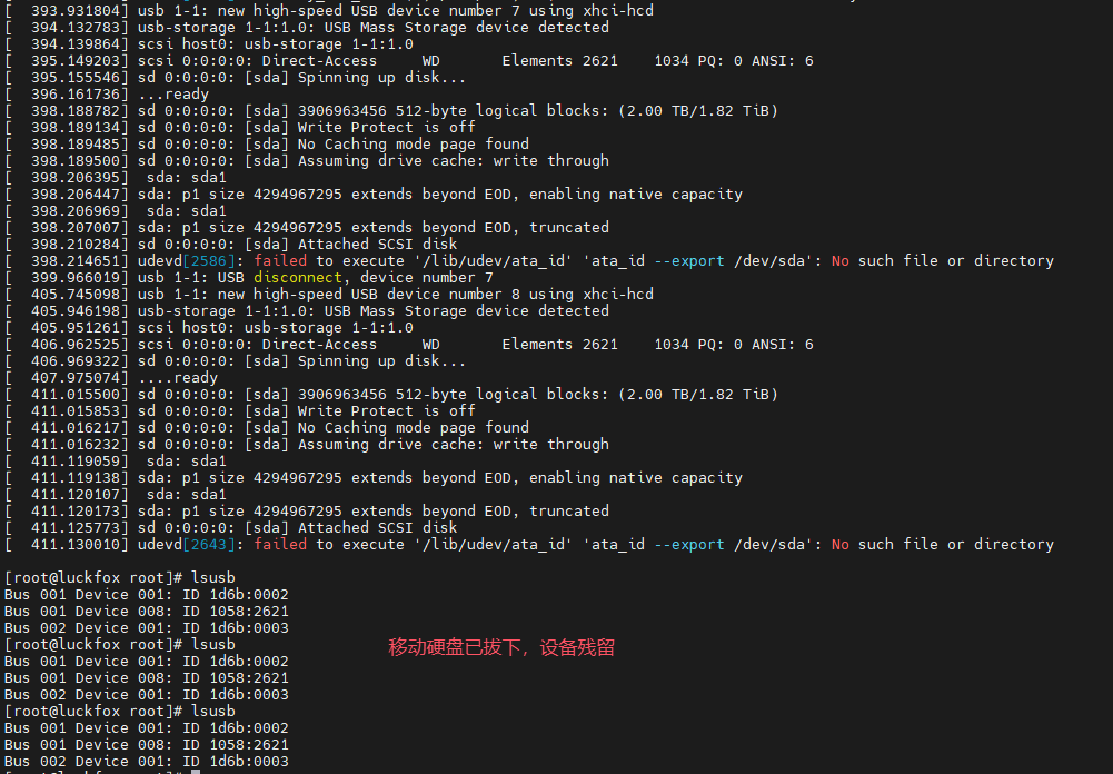

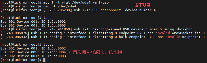

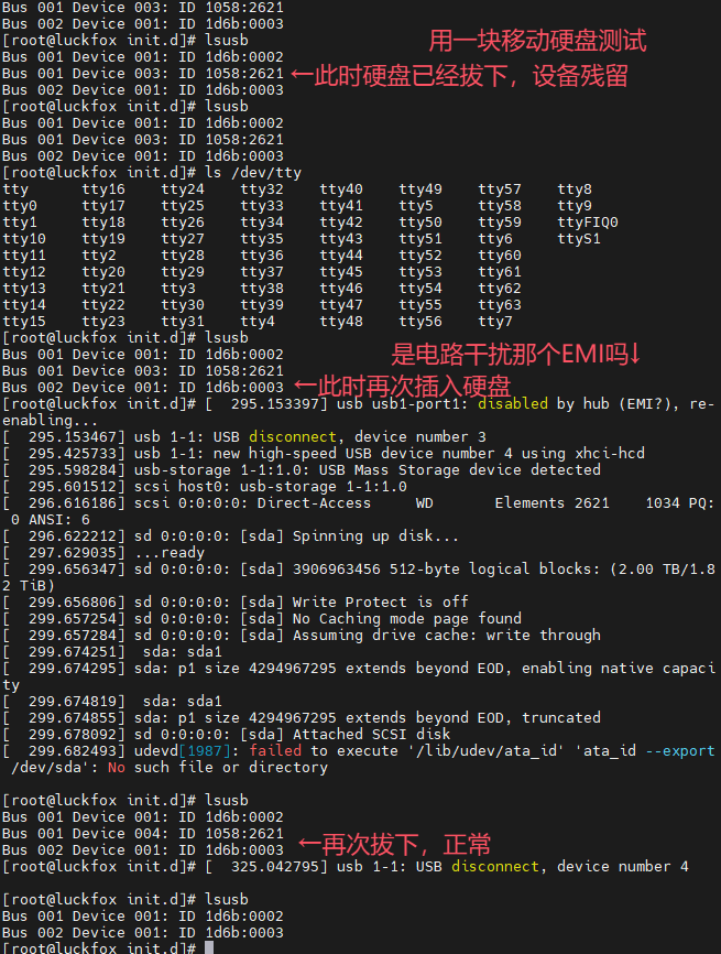

    我怀疑是任何USB设备都有问题,于是换了一个移动硬盘去测试:
    换移动硬盘测试
    换移动硬盘测试
    总结现象:4G网卡或移动硬盘都会出问题,应该是usb相关的驱动或者usb接口硬件电路有缺陷?

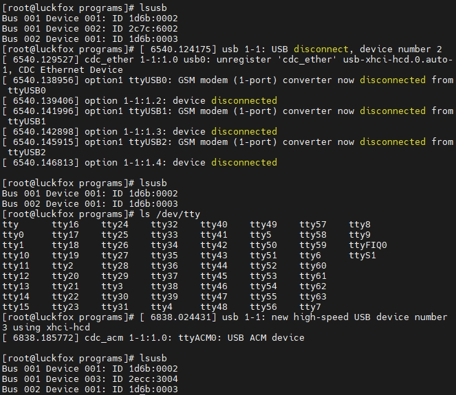

    用网盘固件测试:
    测试情况1、插着网卡启动
    测试情况2、插着网卡启动
    移动硬盘测试:偶尔也出问题
    U盘测试:没出过问题
    我仔细看了插着网卡启动和启动后再插网卡的内核dmesg信息,没有差异。怀疑是LUCKFOX电源驱动能力不足,耗电量较大的设备容易出问题。我在一个IMX6ULL板上也反复测试了4G网卡和移动硬盘,从没有出问题。

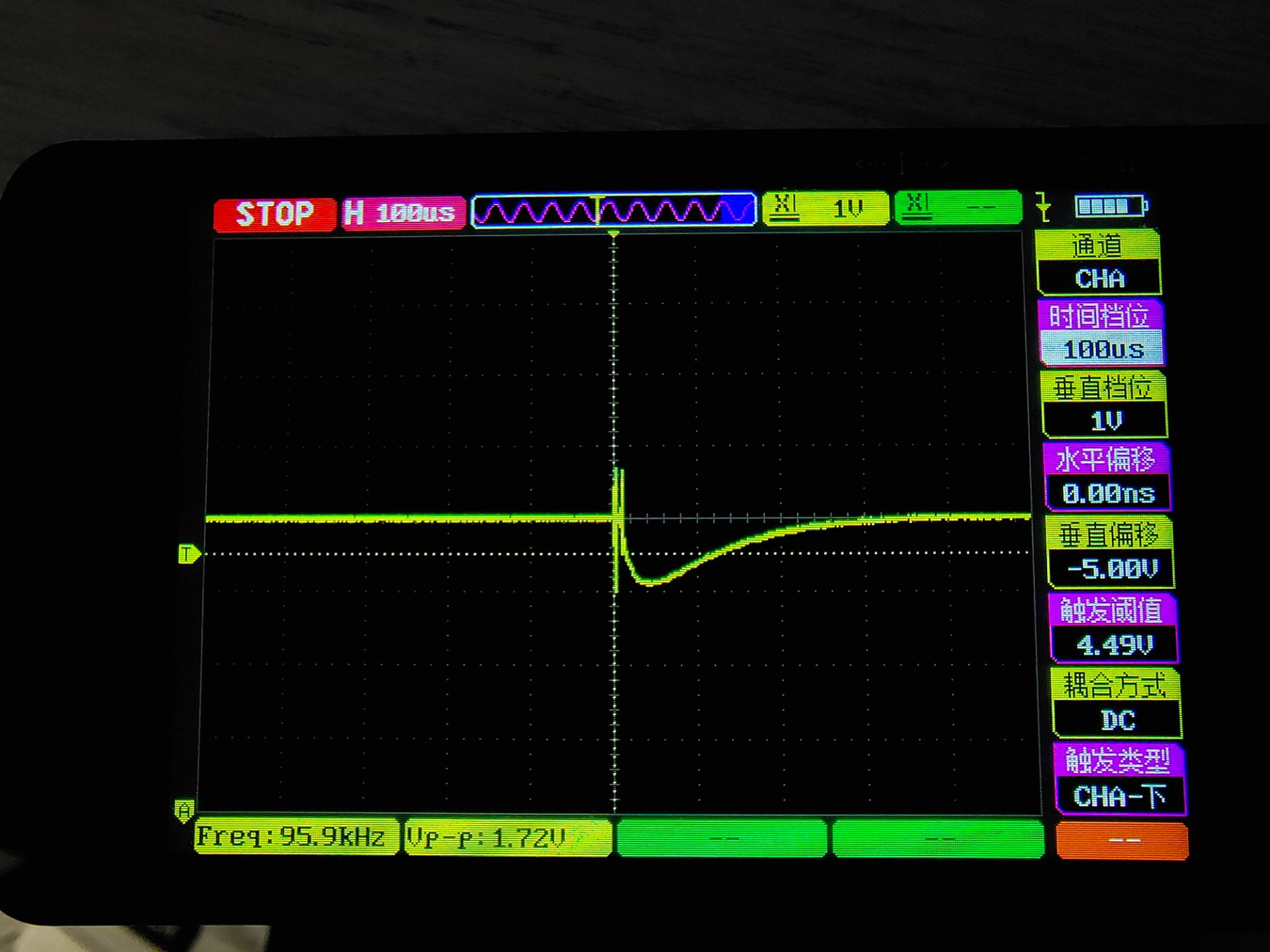

    POE方案和直插5V网络供电都试过了,应该不是电源问题。
    示波器测试插入网卡瞬间5V网络电压,是正常的:

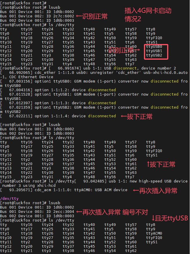

    在imx6ull上测试,先开机后插网卡。仔细观察如下:

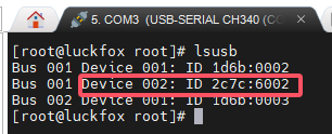

    网卡先被识别成一个USB ACM device,随即马上disconnect。然后识别成正确的三个串口。通过高频触发lsusb,我观察到在ACM device和正确识别的空档阶段,vendorid productid就是有问题的2ECC 3004。
    但是luckfox在开机后插入网卡,只识别到了USB ACM device,没有后续的disconnect和识别成串口。如果是开机前插入网卡,就不会先识别成ACM device设备,而是直接识别成正确的CDC Ethernet device。
    (imx6ull如果是开机前插入网卡,也不会先识别成USB ACM device,而是直接正确识别为CDC Ethernet device)
    所以我特别关注了开机阶段正确识别CDC Ethernet device信息报出之后的信息,因为在此之后的信息就很有可能是导致开机后无法正确识别的原因。其中可能关系最大的就是udev启动。以上就是目前的进展了,希望你们可以协助复现排查一下这个问题,因为这个不仅仅是某一款4G网卡的问题,我的移动硬盘也有类似的问题。

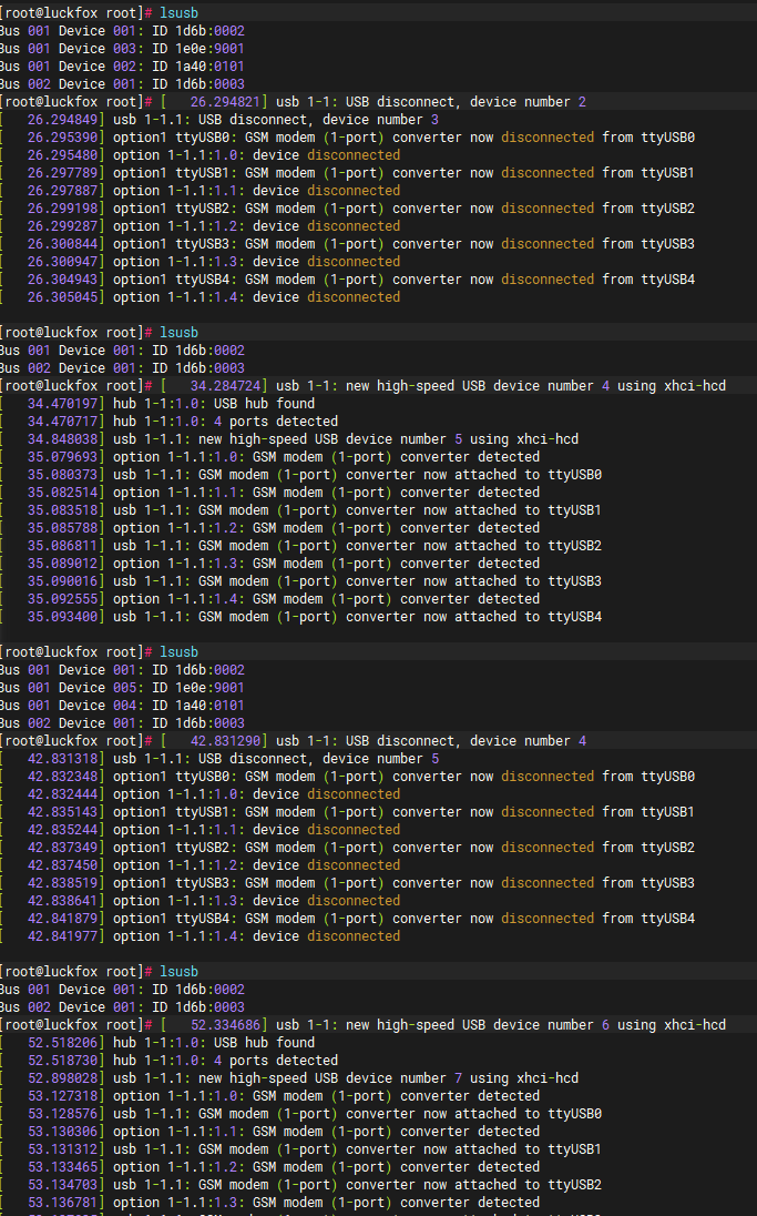

  • 由于我们没有EC200网卡,这个使用SIM7600G测试的日志,我尝试多次拔插都能正确识别到设备的卸载和挂载
    [root@luckfox root]# lsusb
    Bus 001 Device 001: ID 1d6b:0002
    Bus 001 Device 006: ID 1a86:8091
    Bus 002 Device 001: ID 1d6b:0003
    Bus 001 Device 007: ID 1e0e:9011
    [root@luckfox root]# [   75.780051] usb 1-1: USB disconnect, device number 6
    [   75.780077] usb 1-1.4: USB disconnect, device number 7
    [   75.780247] rndis_host 1-1.4:1.0 usb0: unregister 'rndis_host' usb-xhci-hcd.0.auto-1.4, RNDIS device
    [   75.785220] option1 ttyUSB0: GSM modem (1-port) converter now disconnected from ttyUSB0
    [   75.785318] option 1-1.4:1.2: device disconnected
    [   75.785934] option1 ttyUSB1: GSM modem (1-port) converter now disconnected from ttyUSB1
    [   75.786014] option 1-1.4:1.3: device disconnected
    [   75.789818] option1 ttyUSB2: GSM modem (1-port) converter now disconnected from ttyUSB2
    [   75.789916] option 1-1.4:1.4: device disconnected
    [   75.790463] option1 ttyUSB3: GSM modem (1-port) converter now disconnected from ttyUSB3
    [   75.790541] option 1-1.4:1.5: device disconnected
    [   75.791442] option1 ttyUSB4: GSM modem (1-port) converter now disconnected from ttyUSB4
    [   75.791529] option 1-1.4:1.6: device disconnected
    [root@luckfox root]# [   92.423269] usb 1-1: new high-speed USB device number 8 using xhci-hcd
    [   92.655612] hub 1-1:1.0: USB hub found
    [   92.656152] hub 1-1:1.0: 4 ports detected
    [   93.033338] usb 1-1.4: new high-speed USB device number 9 using xhci-hcd
    [   93.214408] rndis_host 1-1.4:1.0 usb0: register 'rndis_host' at usb-xhci-hcd.0.auto-1.4, RNDIS device, ea:13:ae:82:0d:2c
    [   93.216396] option 1-1.4:1.2: GSM modem (1-port) converter detected
    [   93.218020] usb 1-1.4: GSM modem (1-port) converter now attached to ttyUSB0
    [   93.218585] option 1-1.4:1.3: GSM modem (1-port) converter detected
    [   93.220225] usb 1-1.4: GSM modem (1-port) converter now attached to ttyUSB1
    [   93.220824] option 1-1.4:1.4: GSM modem (1-port) converter detected
    [   93.222539] usb 1-1.4: GSM modem (1-port) converter now attached to ttyUSB2
    [   93.223131] option 1-1.4:1.5: GSM modem (1-port) converter detected
    [   93.225557] usb 1-1.4: GSM modem (1-port) converter now attached to ttyUSB3
    [   93.226165] option 1-1.4:1.6: GSM modem (1-port) converter detected
    [   93.227904] usb 1-1.4: GSM modem (1-port) converter now attached to ttyUSB4
    Bus 001 Device 008: ID 1a86:8091
    Bus 001 Device 009: ID 1e0e:9011

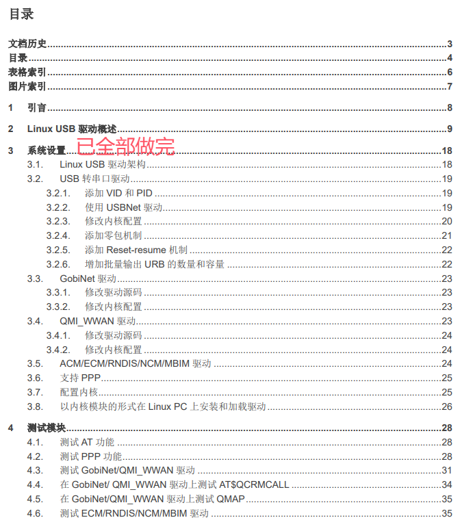

    感觉应该是驱动的问题,我们之前有遇到开启某个USB内核选项后会导致ADB功能无法正常使用,看一下是否有开启CONFIG_USB_G_MULTI和CONFIG_USB_G_MULTI_CDC,有的话将其关闭后再尝试,如果可以提供一些您内核的defconfig

    CONFIG_USB_G_MULTI和CONFIG_USB_G_MULTI_CDC都没开

  • 您好,使用您的配置我们在硬盘和4G模块上进行多次尝试都没有复现您遇到的ID残留问题,但在使用过程发现一个现象就是在多次拔插时会小概率导致重启。
    您可以尝试换一种方式来选择接入设备,Luckfox pico ultra W 只有一路USB所以是通过USB切换芯片来选择使用type-c还是type-a,当type-c有供电时会切换到type-c,所以您可以用type-c是否供电来选择接入或者断开接在type-a上的4G网卡或移动硬盘
