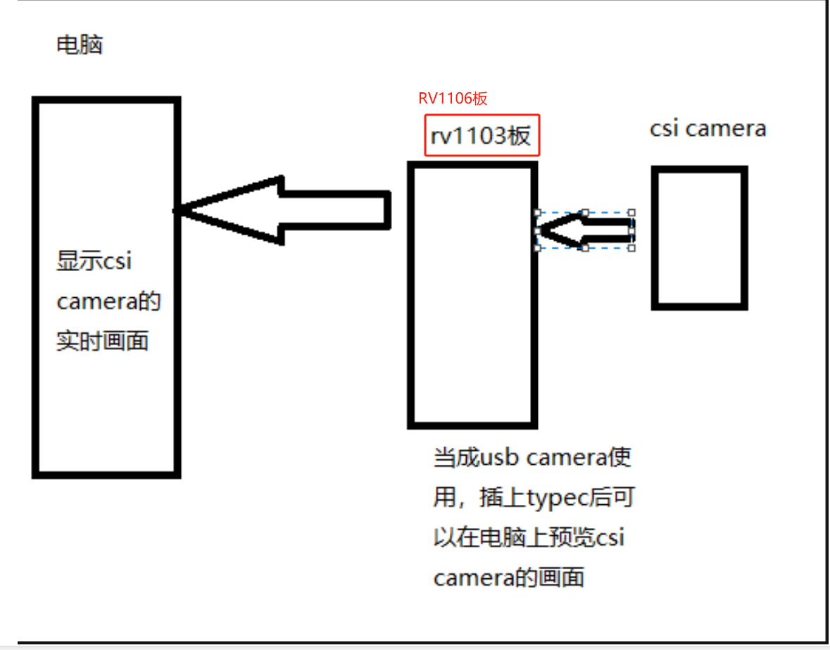

luckfox pico plus 如何编译获取librkisp.so文件
想要获取librkisp.so文件,luckfox pico plus如何编译获得,或者有没有直接获取的
您好,RV1103 平台没有librkisp.so库,isp相关处理由librkaiq实现,或者您可以告知您是在什么文档获知该库在RV1106上的应用我们可以去向rockchip确认,如果是其他芯片平台的文档请确认是否有RV1103/RV1106支持说明

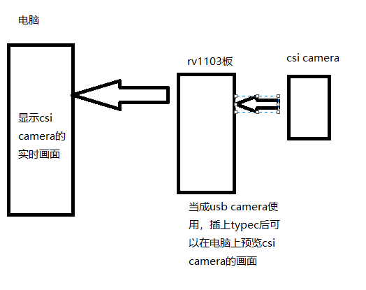

RV1103/RV1106要实现UVC的方式不同于其他平台,详细可以参考<luckfox-pico sdk>/project/app/rk_smart_door 工程,其中有实现模拟为UVC相关源码,目前仅有RV1106支持

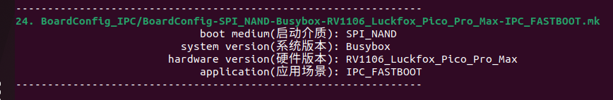

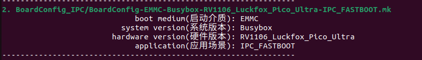

最新版本的SDK种./build.sh lunch 选择custom 里面有两个fastboot后缀的配置项都支持模拟成UVC设备,但是不支持 RV1103, 理论上不使用fastboot系统也是可以实现模拟UVC的,但是我们目前没有相关的开发计划
图示功能在RV1106 fastboot的镜像中可以实现,但是fastboot镜像本身是只读系统有很大使用限制,如果想在实现UVC的前提下再进行其他开发比较麻烦,没有将这两个配置放在./build.sh lunch的一级菜单下也是这个原因,目前我们这两项配置的镜像也仅供体验,没有相关的文档和图示,在得到充足的社区反馈下正式推出才会考虑完善
