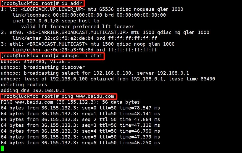

5、通过luckfox-config命令将usb改成host模式
6、运行结果

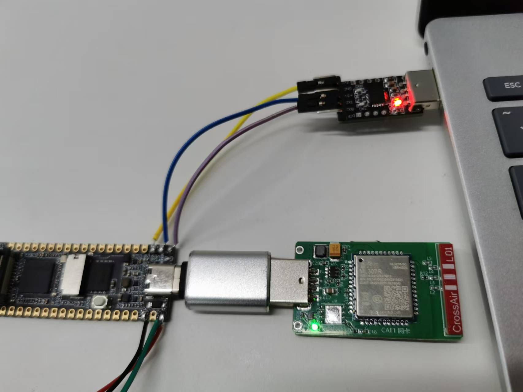

LuckFox Pico Plus (rv1103) 使用中移Cat.1 4G模块 ML307R
