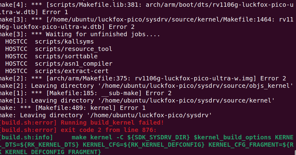

  • 我尝试了上面的步骤,现在可以成功的将当前的设备进入休眠模式,然后尝试对设备树进行修改,尝试在设备树中添加下面的代码作为休眠唤醒的触发源,想要使用gpio1—B0引脚作为唤醒触发源,但是使用下面的代码,经过测试之后并没有办法成功的编译

    	gpio-keys {
    		compatible = "gpio-keys";
    		autorepeat;
    		pinctrl-names = "default";
    		pinctrl-0 = <&pwr_key>;
    		power-key {
    			gpios = <&gpio1 RK_PB0 GPIO_ACTIVE_HIGH>;
    			linux,code = <KEY_POWER>;
    			label ="GPIO Key Power";
    			debounce-interval = <100>;
    			wakeup-source;
    &pinctrl {
    	buttons {
    		pwr_key:pwr-key{
    			rockchip,pins = <1 RK_PB0 RK_FUNC_GPIO &pcfg_pull_none>;
    下面是编译时出现的报错情况
  • 您好,建议另开新主题贴上修改后完整的dts 文件,目前从日志来看应该是dts配置出错了
  • 已经发布了,其实就是在dts文件中添加了上面的休眠唤醒引脚的设置代码,就导致报错出现的情况。
