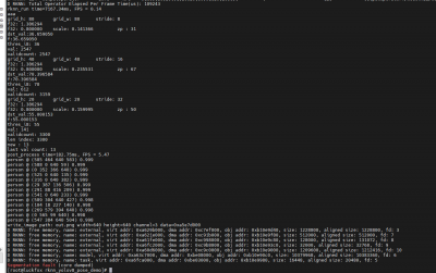

通过RKNN Model Zoo实例中的yolov8_pose将onnx模型混合量化后得到rknn模型,用官方的例子进行rv1106适配后,在板端运行发现推理结果是满屏的检测框
板端运行截图
板端运行截图

我通过Python API 连板调试模型推理结果已正确,但是用C API 端板调试就没有目标检出了,这是为什么

您好,可以参考下官方的FAQ文档https://github.com/airockchip/rknn_mode ... /FAQ_CN.md,对于此原因,可能是Python API中,后处理自动处理了量化数据的反量化,而C API中需要手动实现。

你好,请问有解决吗?我也是用python连板做yolov8-pose推理正常。板端C++人体检测正常,但是关键点检测不正常。
