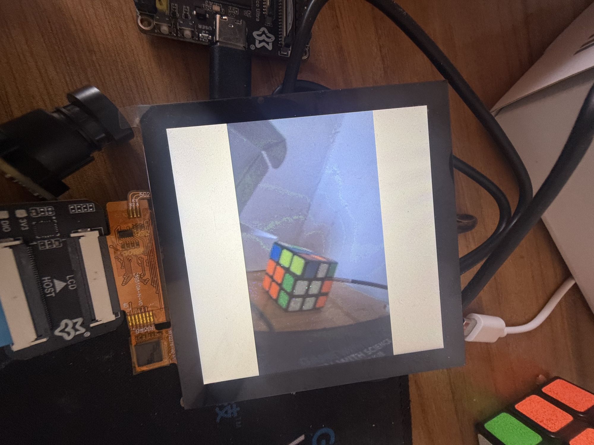

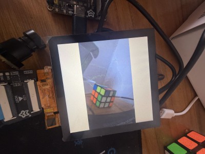

- 仅使用 lf40-720720 + sc3336
Downloaded 138 times
这是我进行测试的程序,将摄像头捕获的图像发送到framebuffer上,没有发现类似的情况,您可以尝试运行该测试程序排除硬件问题
