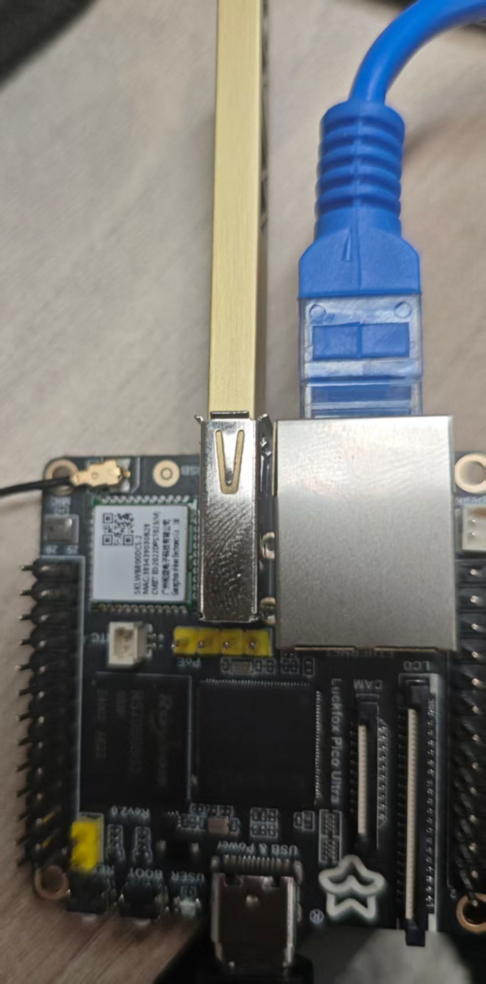

尝试使用Luckfox Pico Ultra w开发板的usb接口去挂u盘,已经成功的将usb设置为host模式,并且使用的是用虚拟机编译出来的镜像文件烧录的开发板。所以应该是没有问题,但是实际任然是无法挂载u盘,甚至将u盘格式化成ext4格式都没有办法检测到。

尝试使用上面论坛中安装驱动的方式,但是发现驱动无法安装。我现在主要是想要借助u盘去备份系统镜像,应该要如何操作。

你好,需要你检查一下供电方式,USB A 和 USB C不能同时用;ls /dev/sd* 检查挂载设备名称, 再使用 fdisk -l 命令查看是否存在的设备和分区。
usb-c是电源供电接口吗,如果无法同时使用usb-a和type-c供电的话,是不是需要使用poe供电才能使用usb-a
那如果不使用type-c供电,是不是可以使用5v的引脚供电啊。还是只能使用poe供电。

使用5V引脚供电或者poe供电都可以
