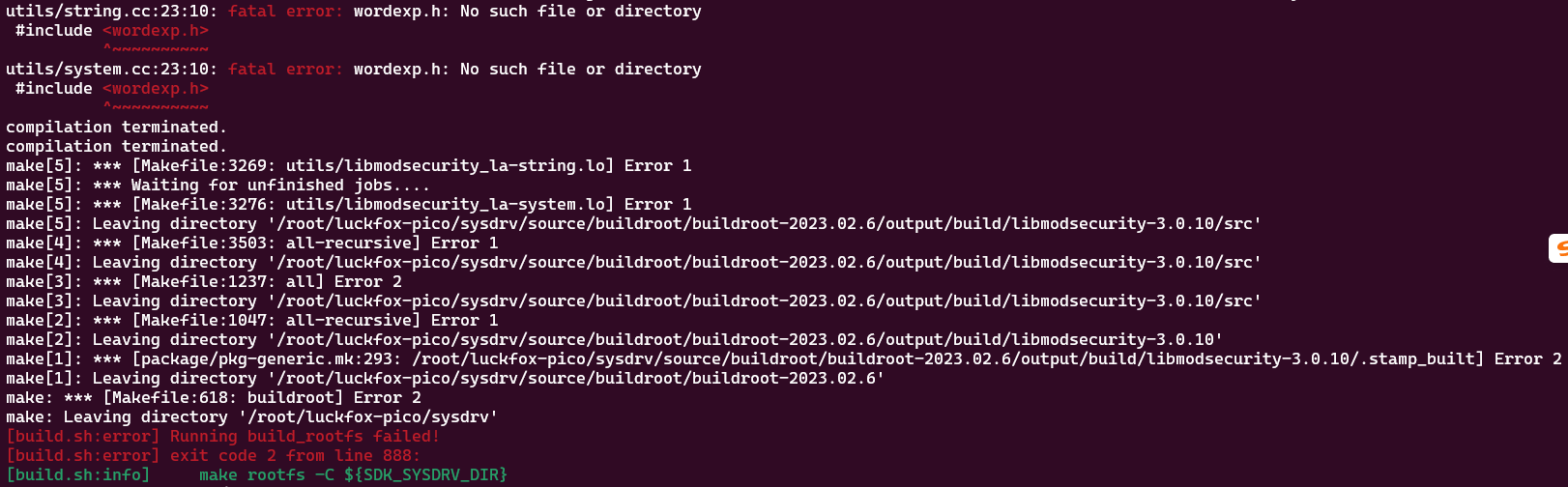

请问 luckfox-pico sdk下 buildroot系统 编译/build.sh出错,wrodexp.h这个文件怎么安装

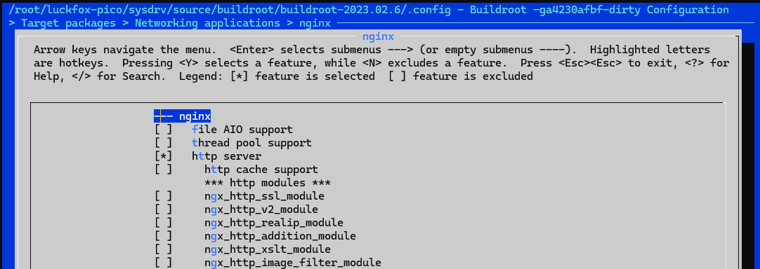

另外我想配置WEB服务器、pppoe功能 请问如何配置 是在这里配置吗
LUCKFOX Pico mini b 编译/build.sh出错,fatal error:wrodexp.h
您好,buildroot 中 的 libmodsecurity 使用的 wordexp.h 是 glibc 自带的,但是 luckfox pico buildroot 系统编译使用的交叉编译工具是 rockchip 提供的 uclibc ,默认没有wordexp 支持。
解决只能看源码中对wordexp 的使用程度,使用得比较少可以尝试添加自定义函数替代,如果对wordexp依赖较多就需要考虑换用其他库或者添加wordexp 的源码了,最新的 uclibc 有 wordexp 的实现。
如果没有特殊需要建议使用ubuntu来验证功能,ubuntu 使用 glibc 构建对软件的兼容性更好
由于我们没有WEB相关的开发经验,PPPOE 的配置无法提相关建议
