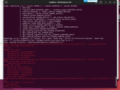

SDK 编译报错
  • 您好, 编译失败应该是权限问题,可以之前有使用 sudo 去编译但是现在没有用 sudo,可以将 zboot.img 删除重新编译
    sudo rm kernel/zboot.img
    默认情况下编译buildroot 镜像用普通用户权限,编译 ubuntu 镜像才使用 root 权限,ubuntu 编译后要重新编译 buildroot 需要在 ./build.sh lunch 切换到 buildroot 前执行sudo ./build.sh cleanall清除
