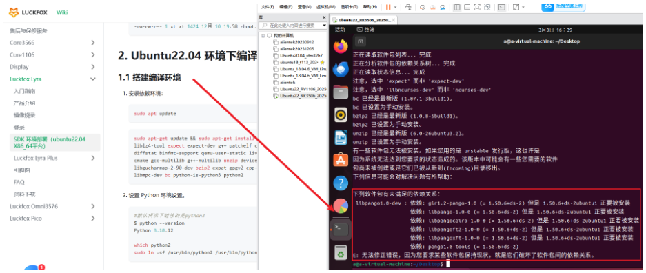

虚拟机中,重新安装的ubuntu22.04。按照教程操作。
搭建编译环境,报错如下。(附件图片)
需要怎么解决呢?
Luckfox Lyra搭建SDK编译环境,安装依赖报错
您好,我用https://pan.baidu.com/s/1Mhf5JMpkFuZo_T ... g?pwd=2sf8 中的 ubuntu-22.04.2-desktop-amd64.iso 构建的虚拟机实测没有复现您的问题,您可以尝试使用该 iso 重新搭建一下,软件源使用的是中科大
