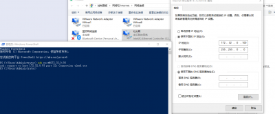

SSH连接失败,shell 显示connection timed out,这种怎么解决?
硬件LuckFox Pico Plus ,烧录的是网盘提供的Buildroot FLASH版本系统,但在尝试通过网口的静态IP地址使用SSH连接开发板时,一直连接失败,并提示超时错误,防火墙已经关闭。请问如何解决?
您好,默认设置静态IP的是Luckfox Pico 的usb0 对应 172.32.0.93,需要在电脑端将 RNDIS 网络设备设置成 172.32.0.x 以进行ssh连接。
从您的设置来看您应该是想设置网口的IP地址通过网线连接开发板,这时候设置网口的IP 为 172.32.0.x 是 usb0 的网段没有和开发板的网口eth0 IP 在同一网段(Luckfox Pico 的网口IP不固定,大概率是192.168.x.x),您需要进入板子的终端查看Luckfox Pico ETH0 的IP地址才能够通过网线去ssh连接
您好,请问我需要怎么做才能进入板子的终端查看Luckfox Pico ETH0 的IP地址?Crocodile wrote: ↑2025-03-05 12:14 您好,默认设置静态IP的是Luckfox Pico 的usb0 对应 172.32.0.93,需要在电脑端将 RNDIS 网络设备设置成 172.32.0.x 以进行ssh连接。
在 https://wiki.luckfox.com/zh/Luckfox-Pic ... uick-start中有介绍ADB登录和串口登录的方式,也可以通过 rndis 从 usb0 进行 ssh 连接
嗯嗯 我通过ADB修改了静态的IP地址(通过ifconfig),现在可以用SSH访问了,多谢Crocodile wrote: ↑2025-03-06 1:19 在 https://wiki.luckfox.com/zh/Luckfox-Pic ... uick-start中有介绍ADB登录和串口登录的方式,也可以通过 rndis 从 usb0 进行 ssh 连接
