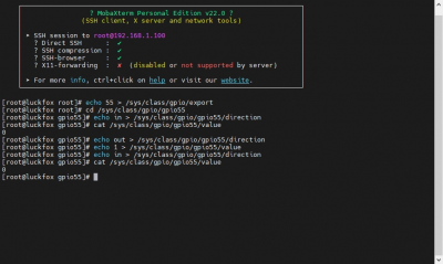

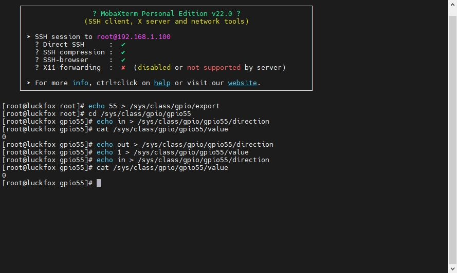

LuckFox Pico Plus,网盘镜像buildroot,shell控制GPIO无效
  • 您好,尝试使用命令
    io -4 0xFF5381C8 0xC0004000
    将引脚强制上拉,重新查看 /sys/class/gpio/gpio55/value 的数值是否变为1

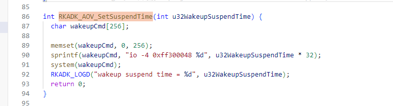

    我看到当前的系统程序中,有下面的代码,好像是用于休眠的时候超时唤醒的功能是吧,这个功能应该是如何调用的,以及这个设置是不是需要对应芯片寄存器文档,如果你们有的话,是否可以共享给我。

  • io 本身是一个由Rockchip提供的应用程序,使用ubuntu镜像可以使用Luckfox lyra(glibc)的io应用,将附件内容解压后放置到板端的/usr/bin/io并提供可执行文件即可。您所提供的AOV源码截图是由Rockchip提供,我们没有研究过相关细节,通过TRM手册可以知道0xff300048 对应的寄存器名称是WAKEUP timeout counter register,应该是通过向该寄存器写入计数让系统定时唤醒,更多细节请自行研究源码和TRM手册
