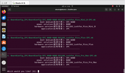

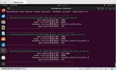

  • 谢谢,按照指导的步骤制作镜像,已经可以正常烧录了,但是烧录到板子上后,板子启动不了,可能是./build.sh lunch 选项选错了,
    Luckfox pico ultra w 应该选择哪一项?

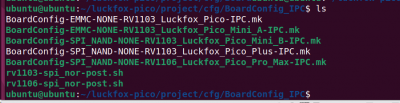

  • 重新下载了一次SDK,现有ubuntu系统里面的配置
    只有5个板型的配置文件;

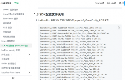

    而WIKI上的有好多种,其中就包括luckfox_pico_ultra_w的,
    请问怎么把配置文件加进去?
  • 您下载的SDK是老版本的,最新的SDK请至 github 仓库地址 https://github.com/LuckfoxTECH/luckfox-pico
  • 谢谢,下载新版的sdk后可以烧录了。并加入了python curl 库。
