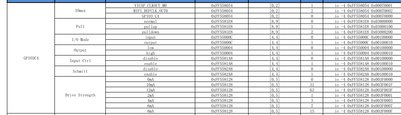

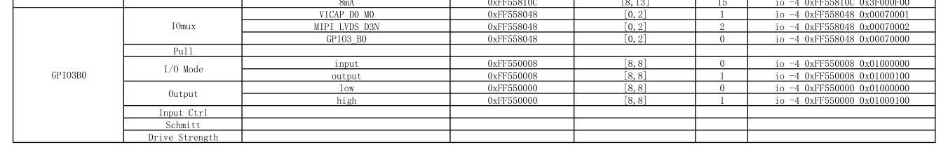

GPIO3_B0 这个 CSI 的输入脚,我尝试设置成输出模式,但是无论是改设备树还是用 io 命令依次设置复用为 GPIO、输出、高电平都是无效的。而 GPIO3_C4 进行同样的操作却能正常输出(1.8V),请问是 B0 不能输出吗?
- Posts: 1533
您好,GPI3_B0~B7 GPI3_C0~C3 都是GPI引脚,仅支持输入不支持输出,仅用于捕获摄像头数据

1106 的 datasheet 里面标的是 GPIO,但是 1103 标的是 GPI,请问从哪里可以得知 1106 这几个脚是否为 GPI 呢?
- Posts: 1533
MIPI CSI 的差分引脚都是 GPI 仅支持输入
