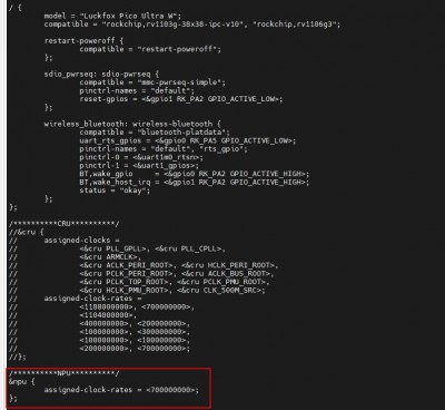

  • 您好,5.10.110 的内核版本 rv1106g3的npu 算力为 0.5 Tops,5.10.160 的 rknpu 驱动支持通过提高 NPU 的频率来讲算力提升到 1 Tops,修改方式为 5.10.160 的设备树中将调整时钟的内容取消注释就可以提到 1 Tops
  • 你好,我已经按照图片中的操作,在5.10.160版本的设备树中取消了NPU assigned-clock-rates的注释。但是没有看到任何变化,RKNN模型推理的速度甚至比修改前还要慢。这表明NPU rv1106g3并没有达到1Tops的性能。请帮我看看问题出在哪里,谢谢!Image
  • 您好 cru 部分也要取消注释
