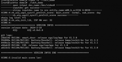

    我也遇到这个问题了,rv1106g2的pro板子,影响使用啊,代码里到初始化isp的aiq的时候就会卡在那里不动了 根本没法正常

  • 您好 XCORE:E:invalid main scene len! 不是导致摄像头没有正常工作的原因,一般卡在这里没有后续打印是因为系统有其他应用占用摄像头 ,有可能是默认开启的rkipc没有关闭,请执行 RkLunch-stop.sh 关闭
  • Crocodile wrote: 2025-03-21 8:08 您好 XCORE:E:invalid main scene len! 不是导致摄像头没有正常工作的原因,一般卡在这里没有后续打印是因为系统有其他应用占用摄像头 ,有可能是默认开启的rkipc没有关闭,请执行 RkLunch-stop.sh 关闭
    感谢感谢!跑动了!
