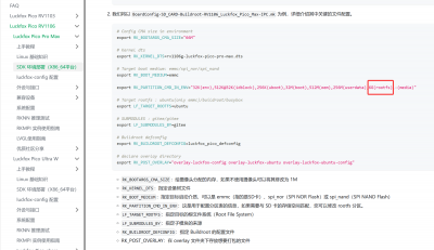

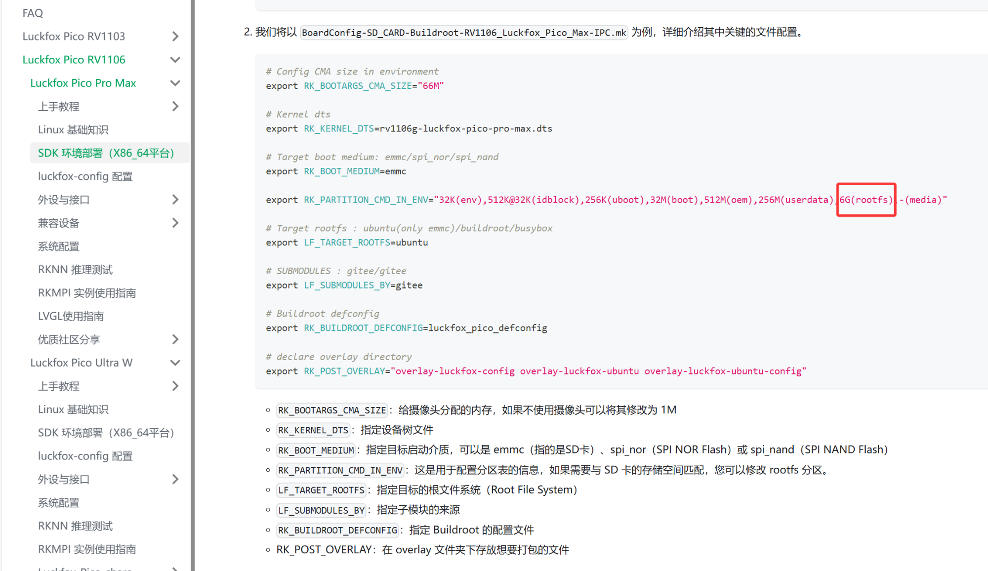

您好,关于 Luckfox Pico Max RV1106 开发板的 rootfs 根分区,目前默认设置为固定的 6G 空间。若您需要调整 rootfs 分区的大小,需通过重新编译 SDK 来实现。我们已关注到该问题,并将在后续版本中优化分区设置,增加 rootfs 根分区的可用空间,以更好地满足用户需求。
你好,这个文档的链接是https://wiki.luckfox.com/zh/Luckfox-Pico/Luckfox-Pico-SDK
我的 64 GB microSD 卡也遇到同样的问题。我在Ubuntu上下载了SDK并生成了ENV镜像。我用从 Ubuntu 下载的 Luckfox 文件替换它,它工作了。我将上传仅包含要替换的文件的 .zip 文件。我只需将其解压缩并将其替换为将写入 microSD 的文件。我将分区设置为50 GB。dadaodc wrote: ↑2025-03-16 8:59 我的开发板是:Luckfox Pico Max 1106

I had the same issue with my 64GB microSD card. I downloaded the SDK on Ubuntu and generated the ENV image. I replaced it with the Luckfox file downloaded from Ubuntu, and it worked. I'll upload the .zip file with just the file to be replaced. I'll simply unzip it and replace it with the files to be written to the microSD. I set up the 50GB partition.
