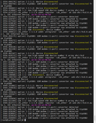

4G模块 EC800K ECM模式上网总是自动断连
一切按照移远的驱动移植手册来配置内核,ECM模式上网正常找到ttyUSB设备,正常udhcpc -i usb0可以获得ip,但是只要ping baidu.com或者下载个东西,必定会断连。。
您好,我们没有硬件环境能够复现该问题,在Luckfox Pico Pi 上测试SIM7600只要udhcpc -i usb0能够获取到IP就能ping 通外网且不会出现断开连接的现象。
从源码 kernel/drivers/usb/serial/usb-serial.c 中可以看到打印 “device disconnected” 是调用到了 usb_driver 结构体的 disconnect 函数 ,会触发 disconnect 函数的情况主要是驱动卸载,设备禁用和设备物理上断开连接,我推测大概率是因为开始ping外网时功耗增加带来的工作不稳定导致连接断开
