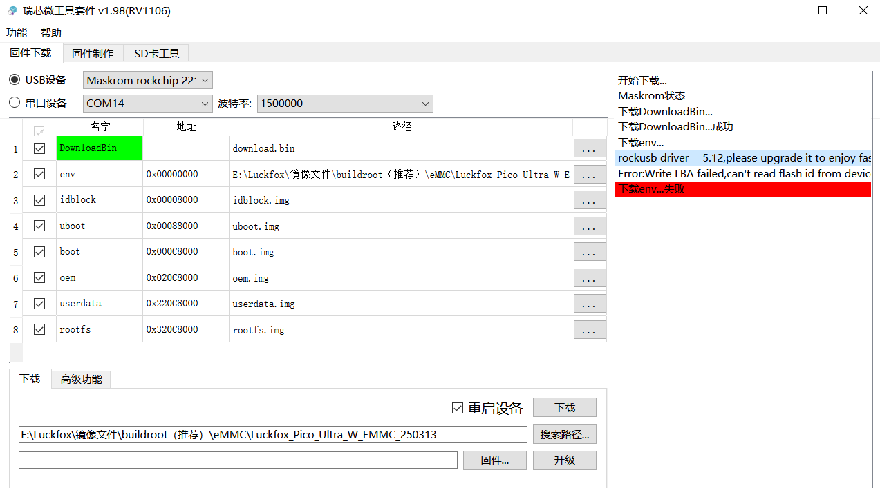

Error:Write LBA failed,can't read flash id from device!
  • 您好,请重新安装rkusb驱动,工具提示您电脑原本的版本不匹配
  • Crocodile wrote: 2025-04-07 1:43 您好,请重新安装rkusb驱动,工具提示您电脑原本的版本不匹配

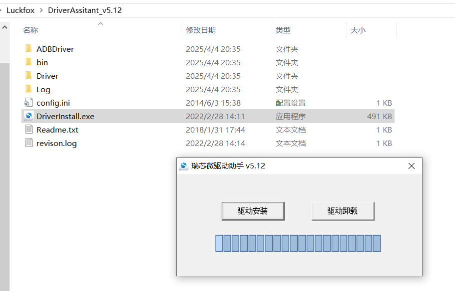

    请问大概应该如何重新安装?

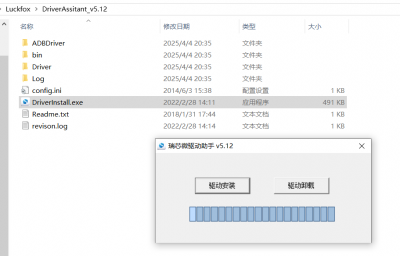

    是入下图所示,先点击“驱动卸载”,再点击“驱动安装”吗,我试了很多次,还是不行啊

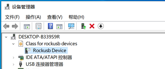

    另外,从我系统的“设备管理器”看,好像驱动也安装成功了

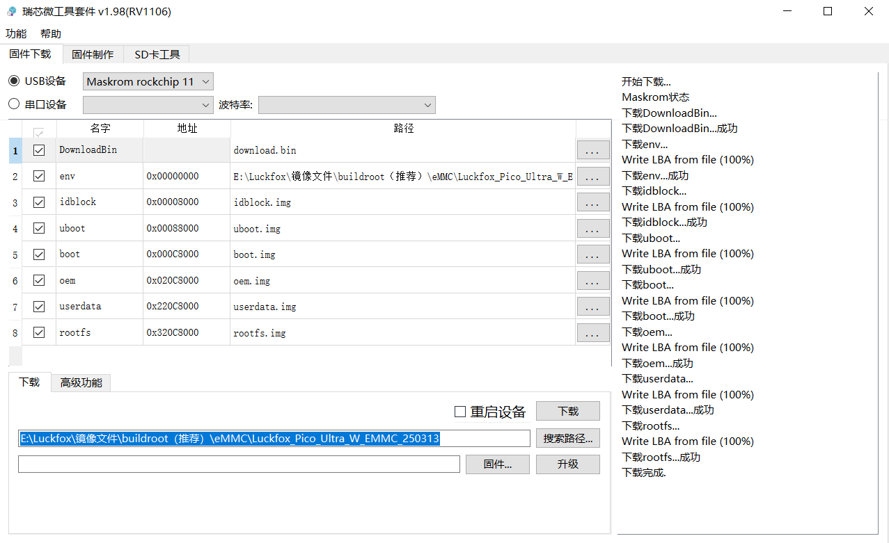

    ok了,
    如果使用windows下载工具,需要注意:
    1、单板需要直接连接笔记本自带的USB口,不要通过usb扩展hub连接。
    2、下载的时候关闭vmware虚拟机
    如果觉得上面的太麻烦,可以使用在linux系统下面的下载脚本,也非常方便
