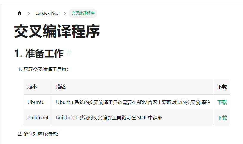

给出的建议:您好,这边建议你先使用外部的工具链在虚拟机编译呢,目前板端gcc编译是存在一些问题,这里推荐您使用这个编译器进行编译:gcc-linaro-11.3.1-2022.06-x86_64_arm-linux-gnueabihf.tar.xz 下载链接:https://snapshots.linaro.org/gnu-toolch ... gnueabihf/

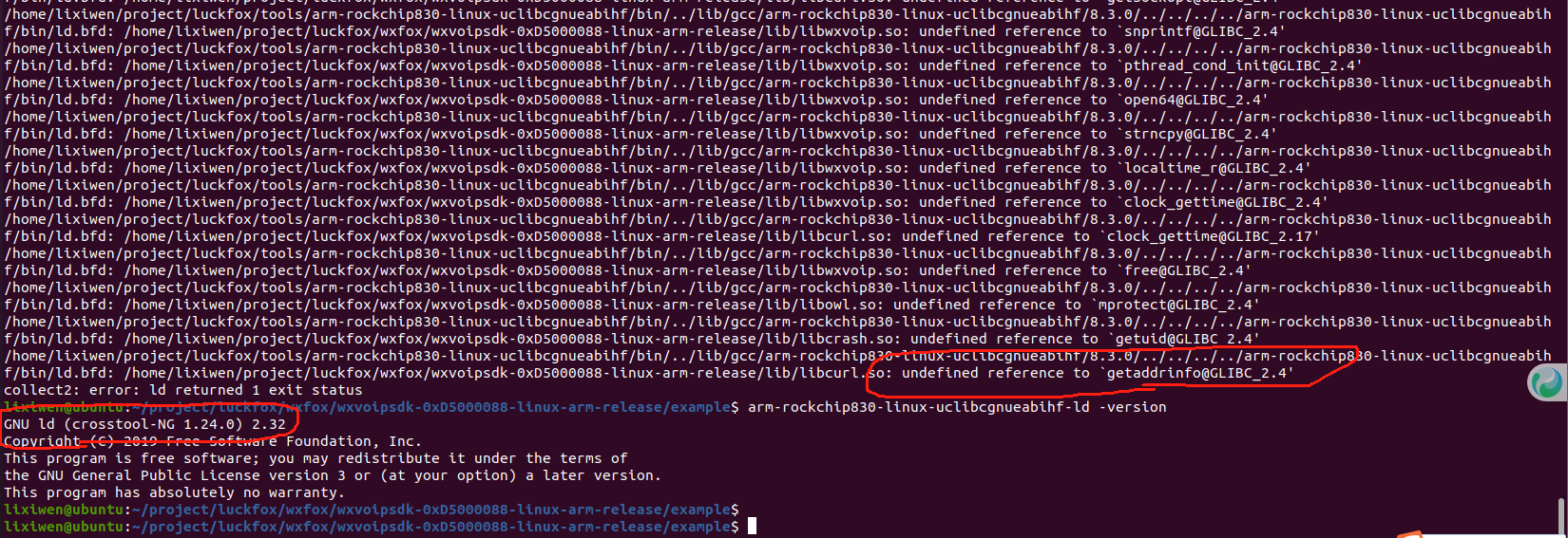

之前的问题是交叉编译工具链为2.32,需要2.4版本,

您好 提供的外部glibc工具链是用在ubuntu系统上的,用glibc编译工具生成的可执行文件在基于uclibc的buildroot系统上执行就会有 not found 报错
uclibc版本问题请见viewtopic.php?t=1669,尽量一个主题反应一个问题,或者在旧主题上继续反馈避免混淆
请问这里不能提供2.4版本的uclib交叉编译工具吗?
uclibc的交叉编译工具是由Rockchip为RV1106定制提供的,我们没有其他版本
