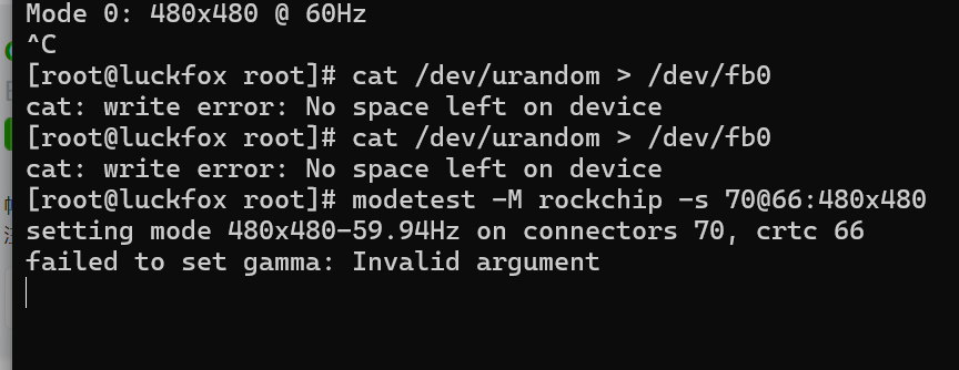

屏幕在运行luckfox_lvgl_demo时没有显示,多次开机中只有一次有logo,其他开机过程中没有logo,mode模式为480*480
您好 请检查一下背光有没有起作用,确定排线连接稳定。使用 cat /dev/urandom > /dev/fb0 和 modetest -M rockchip -s 70@66:480x480 查看一下屏幕是否有反应
警告都是正常现象,没有/dev/fb0是其他提示信息,如果屏幕没有反应请确定硬件连接,可以使用luckfox-config打开触摸功能测试一下触摸是否正常,如果没有反应有可能是硬件问题可以联系商家返厂测试
