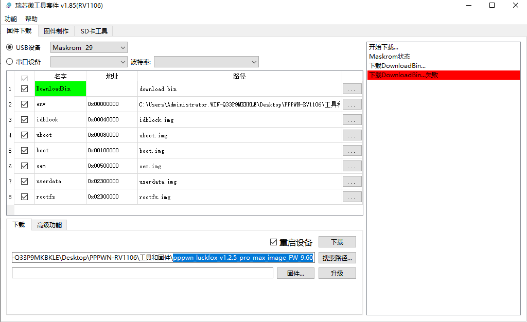

想刷ps4的固件,第一次刷成功了。后面想重刷,卡在下载,提示下载downloadbin.失败。reset按过(不知道按的是否正确),还是一样
日志不会导,初学
想要重刷固件却提示下载失败
您好,请检查使用的镜像是否是SPI NAND镜像而不是SD 卡镜像,确保USB连接稳定,建议不要通过USB HUB连接
所有的程序固件都是上一次刷成功那次的,一模一样。
请问如何复位恢复到出厂状态,还是说需要刷官方固件?有没有官方固件
官方固件可以从https://wiki.luckfox.com/zh/Luckfox-Pico/Download/ 获取下载地址
