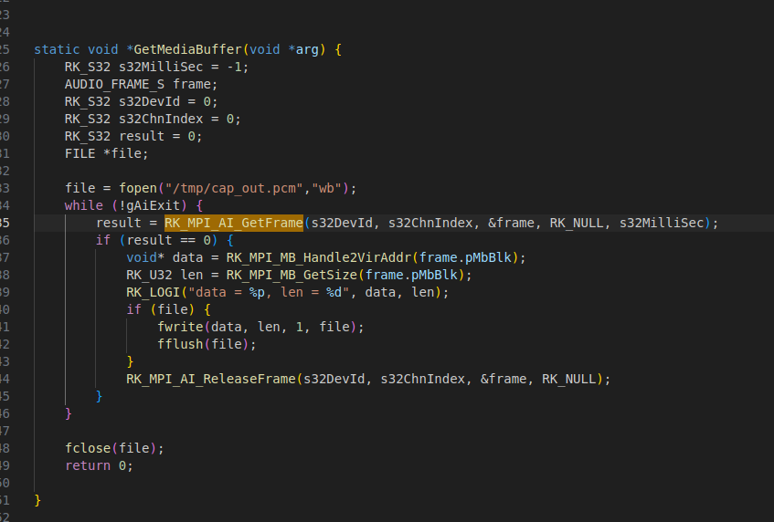

通过rk_mpi_ai_test --sound_card_name hw:0,0 --device_rate 16000 --device_ch 2 --out_rate 16000 --out_ch 2 -m 1 --aenc_file aenc.g711a -C g711a 采集,然后cd /tmp ,通过 rk_mpi_ao_test -i cap_out.pcm --sound_card_name=hw:0,0 --device_ch=2 --device_rate=16000 --input_rate=16000 --input_ch=2 播放是哒哒哒的声音,和采集的声音不符合,看到是调用了这个函数进行采集然后保存文件的

用rk_mpi_ao_test -i /tmp/ai.pcm --sound_card_name=hw:0,0 --device_ch=2 --device_rate=16000 --input_rate=16000 --input_ch=2 播放正常的pcm文件,隔着很远2米都能听到喇叭中文件里面的声音,保存RK_MPI_AI_GetFrame(0, 0, &frame, RK_NULL, s32MilliSec);采集的frame成ai.pcm 用rk_mpi_ao_test -i /tmp/ai.pcm --sound_card_name=hw:0,0 --device_ch=2 --device_rate=16000 --input_rate=16000 --input_ch=2播放,声音特别小要把喇叭放到耳朵旁边才能听到相对清晰的声音
