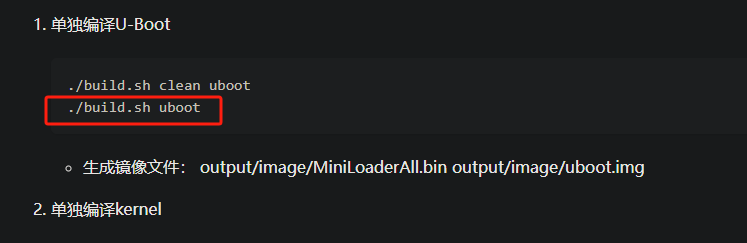

sdk 环境部署的时候 执行 ./build.sh uboot 出现问题
您好 请根据提示执行
sudo apt-get install device-tree-compiler
