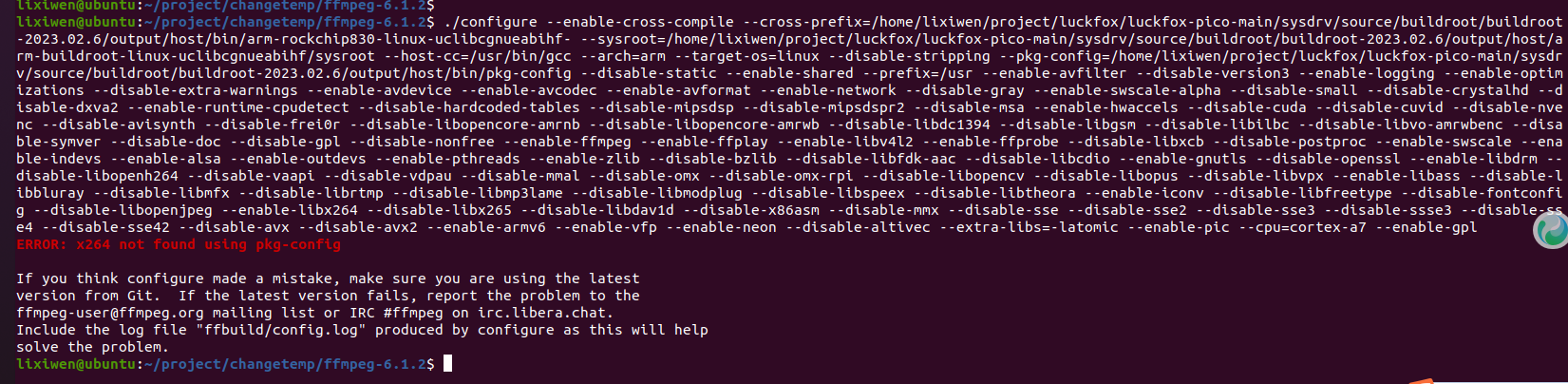

请提供支持x264的交叉编译工具链
配置ffmpeg --enable-libx264 会报错,原因是交叉编译工具链不支持,请提供

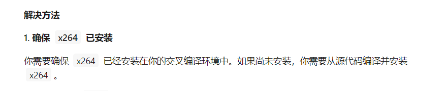

x264 是一个软件,您获取到的解决方法是在交叉编译环境中确保有 x264 的交叉编译版本而不是 x264 支持的交叉编译工具,在编译ffmpeg的时候指定x264 交叉编译版本的目录
