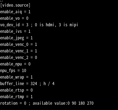

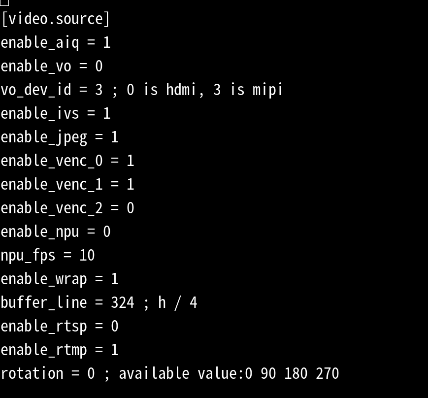

参考了这个帖子的内容,已经修改 /oem/usr/share/rkipc-300w.ini,但是web界面仍然无法显示视频
Luckfox Pico Plus M的web界面能打开,不能预览视频,参考论坛之前的回复也没用
您好 首先确定 /userdata/rkipc.ini 的内容有没有同步更改过来,在 web 界面要点击左下角切换为Main码流
找到了,就是要改/userdata/rkipc.ini的配置内容。
