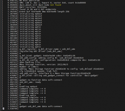

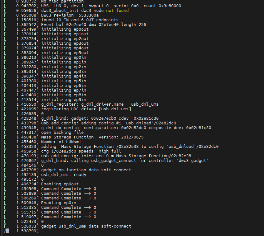

下面是 uboot 这条命令的 log

在 uboot 中使用 ums 功能,能启动成功但是电脑无反应
