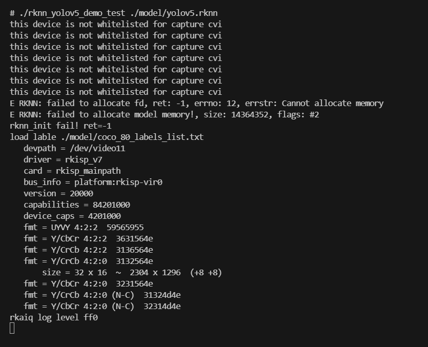

Luckfox-Pico-Plus运行官方yolov5实时推理例程 内存报错

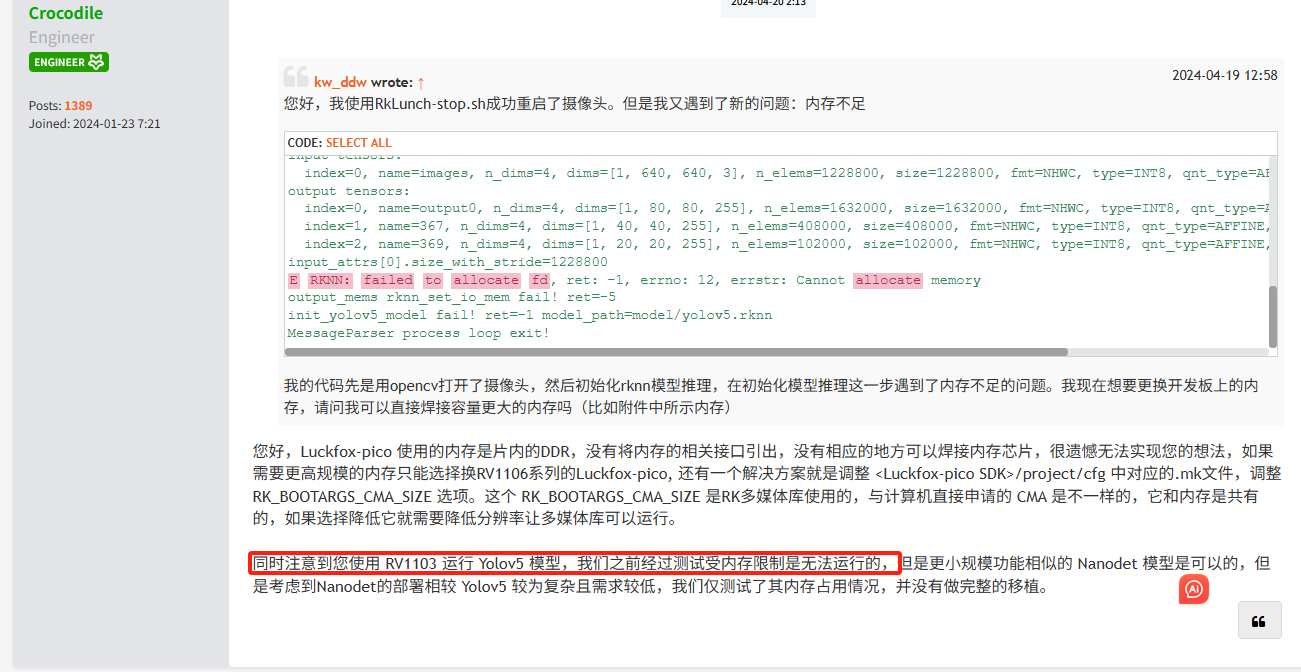

  • 您好,后续经过优化和内核更新在RV1103上已经可以使用Yolov5实时推理,只是受内存限制无法和RKMPI硬件编码同时使用。
    网盘中的内容都比较旧且没有维护,wiki中的说明已经不能适用,建议使用https://wiki.luckfox.com/zh/Luckfox-Pico/Download网盘最新镜像(可以使用 luckfox-config 使能 FBTFT 以支持Pico-LCD-1.3)结合我们提供的 RKNN 例程仓库https://github.com/LuckfoxTECH/luckfox_ ... nn_example使用,实测是没有问题的
