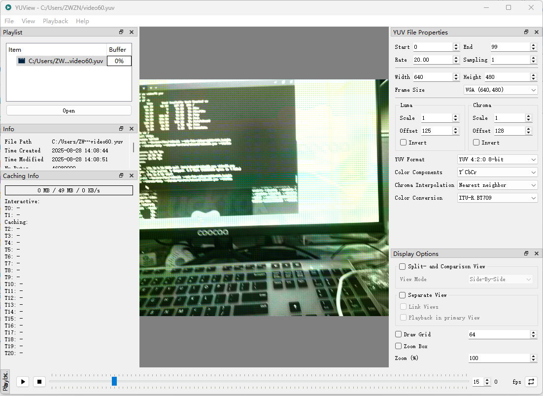

rv1106使用csicamera如何控制长时间录制视频并使录制的视频能经过ISP处理能够不发黑发绿
  • 您好 ,RAW 图取出来没有经过ISP的颜色矫正和3A算法就是发黑发绿的,需要正常显示的图片可以执行
    rkaiq_3A_server &
    让RKISP开始工作后再取流,或者使用 rockchip 的方法调用 rkmpi 库开启 ISP
