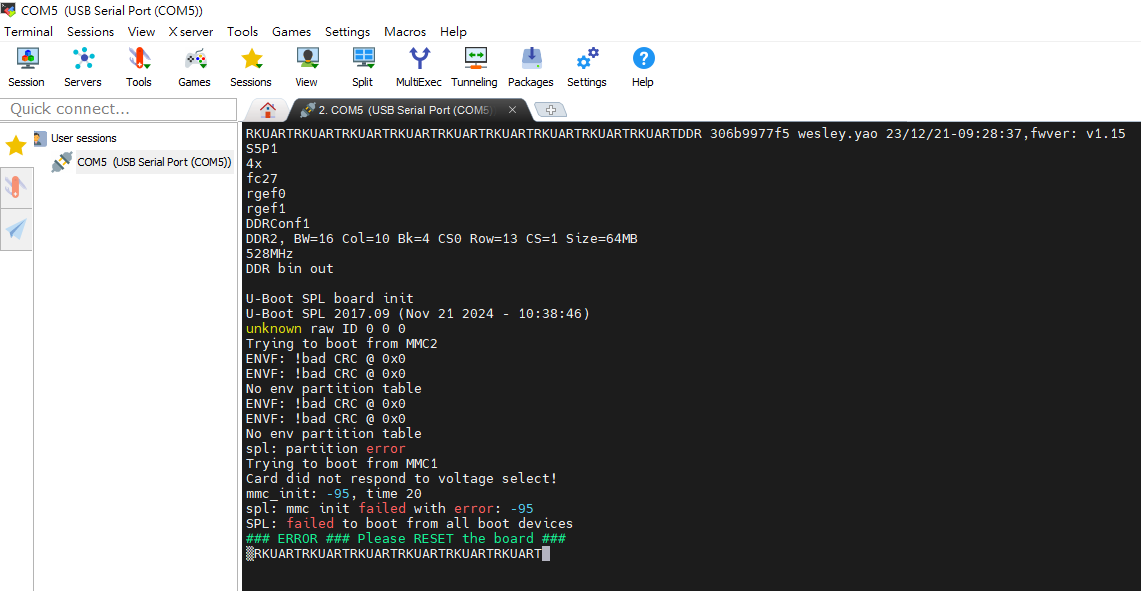

Luckfox Pico mini A(RV1103) SDcard開機問題
  • 您好,一直出现UART说明进入maskrom模式且USB没有连接,有可能是镜像不完整或者 boot 按键一直被触发导致
    Ubuntu 因为授权问题我们不再支持,我们目前只支持 buildroot 系统,rv1103的资源限制跑python效果很差,且不支持rknnlite python库,要进行 Yolo 识别只能用 rknn C 库,要上传文件目前仅推荐使用USB ADB或者USB RNDIS 传输,用串口传速度太慢。
