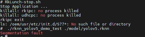

使用yolov5demo报错Segmentation fault
下面是一个opencv+yolov5的例子但一运行就报Segmentation fault错误,想问一下是什么情况 并没有运行其他程序,由于root目录内存不够,在其他文件夹运行有影响吗

我重新烧录了网盘里的镜像好像也是打印这个错误,摄像头应该是没问题,VLC没问题可以显示视频,我用了opencv的例子可以拍照,yolov5的例子也可以运行,但是上面的用opencv+yolov5的例子就会报这个错误,和我这个板子有关系吗,我看别人用luckfox pico max可以,我的是luckfox pico plusCrocodile wrote: ↑2024-02-27 6:28您好,这个是正常的打印相信,在最开始的时候会打印摄像头的信息,然后打印rknn模型信息,您可以通过以下两个途径进行问题的排查:

您好,我之前在 luckfox-pico plus 平台是使用 SD 卡系统测试的,运行正常。
但是如果您是使用 spiflash 镜像除去系统默认占用剩下的空间有限,传入这个例程可能会导致部分重要的数据(模型、库)丢失,导致程序运行失败。
